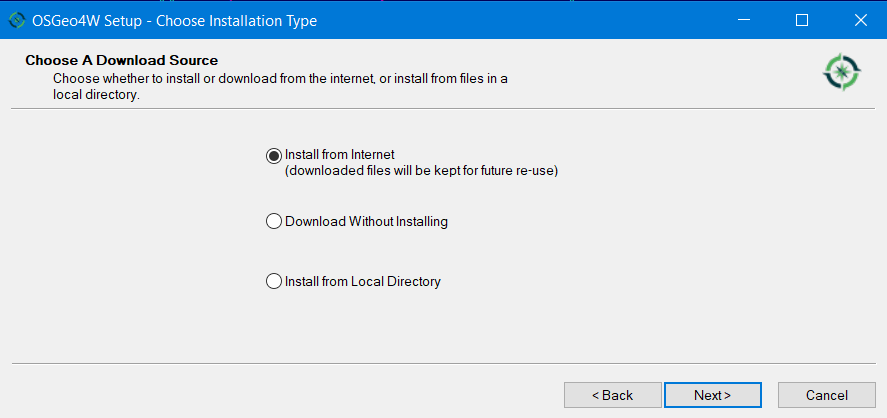

там в установщике на половине форм кракозябры вместо букв (из-за русского языка), непонятно, что выбирать. А нормального установщина на английском нет?

Да, есть такое дело. Выберите верхний пункт во втором диалоге, дальше все понятно. Если хочется английского - нужна английская версия windows.
Вот этот злополучный диалог
