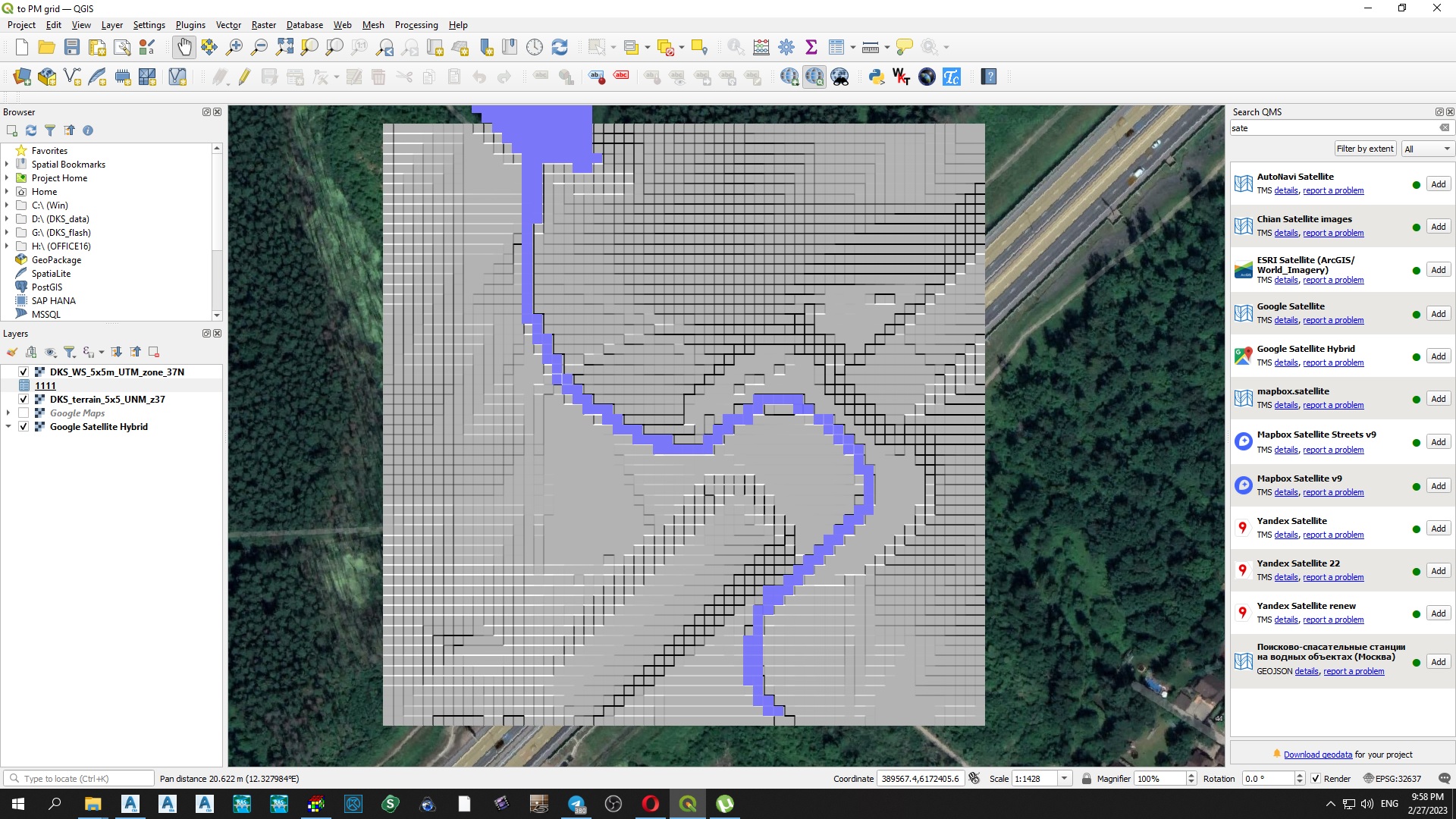

В качестве исходного слоя специально подготовил геотифф с таким-же количеством столбцов, строк и размером ячеек:

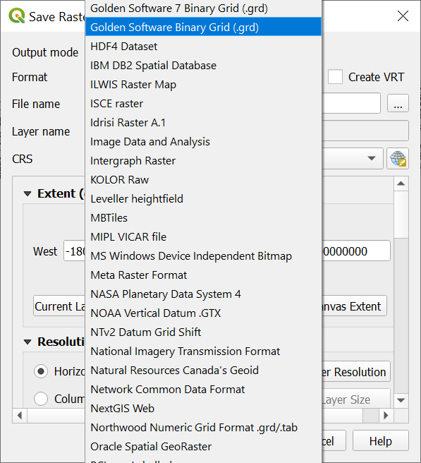

Но все варианты экспорта в файлы со знакомыми расширениями дают какую-то дичь. (даже с учетом указания EXTENT). Нашел видео с написанием кода на питоне, пока выдохнул в надежде обойтись штатными плагинами/инструментами.

непонятно, в чем проблема - обе версии Surfer в QGIS на правой кнопке мышки на слое, Export/Save as ...

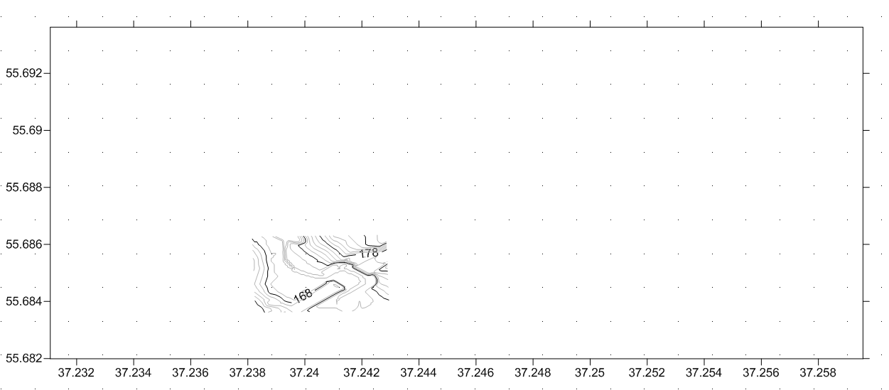

Прошу прощения, что не отвечаю на ваш вопрос точно. Я не силён в экспортных операциях в QGIS. Они мне и не только в связи с вашей проблемой часто доставляли проблемы тоже. Так что пошёл туда, где проблем всегда на порядок меньше – в GlobalMapper. Результат получил за пару минут. Перформатировал ваш GeoTIFF в Surfer Grid v7
Как вы понимаете, это карта из Surfer. Там у вас, правда, большая часть исходного GeoTIFF, а как следствие, и сёрферовской сетки заполнена значениями NoData, но на маленьком участке карта построилась нормально. Уже в Srtfer изменил проекцию с прямоугольной WSG UTM N37 на географическую WGS84.
Кстати, Surfer строит по вашим GeoTIFF свои карты без проблем. Попробовал, работает. Так что, если ваша задача импортировать данные в Surfer, то зря вы этот огород с QGIS городили.

вот в том и дело, что прямой экспорт не подошел. Причем задавая плановые границы модели (север,юг, запад, восток) ни структура файла, ни значения, которые получаются, не выходят.

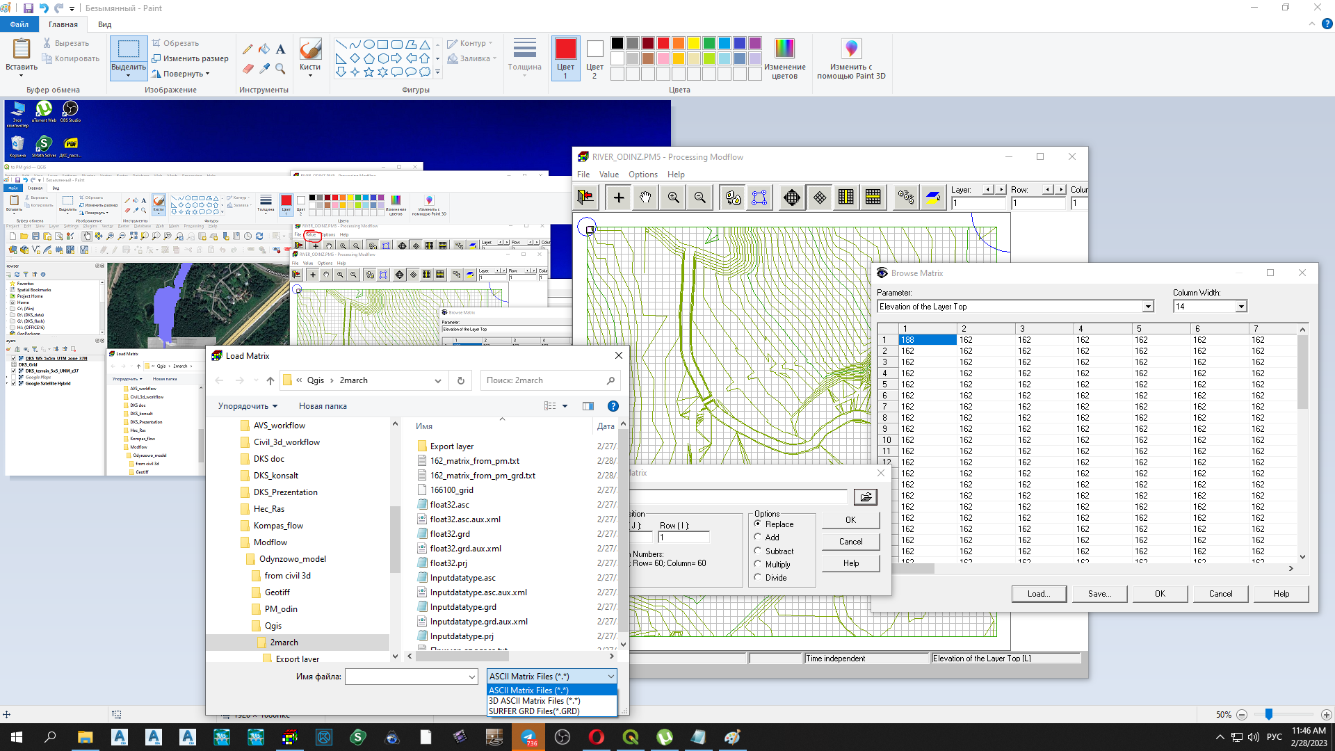

PS. Мне эта матрица нужна для экспорта высотных отметок в расчетную сетку. Processing Mofdlow 8. Программа старая, и есть вот такая беда с ней, кушает вот такой формат: первая строка это размер матрицы 60*60.
Потом ячейка с отметкой 188 - это верхний левый угол (указал на принскрине). Ну заобно и форматы файлов.

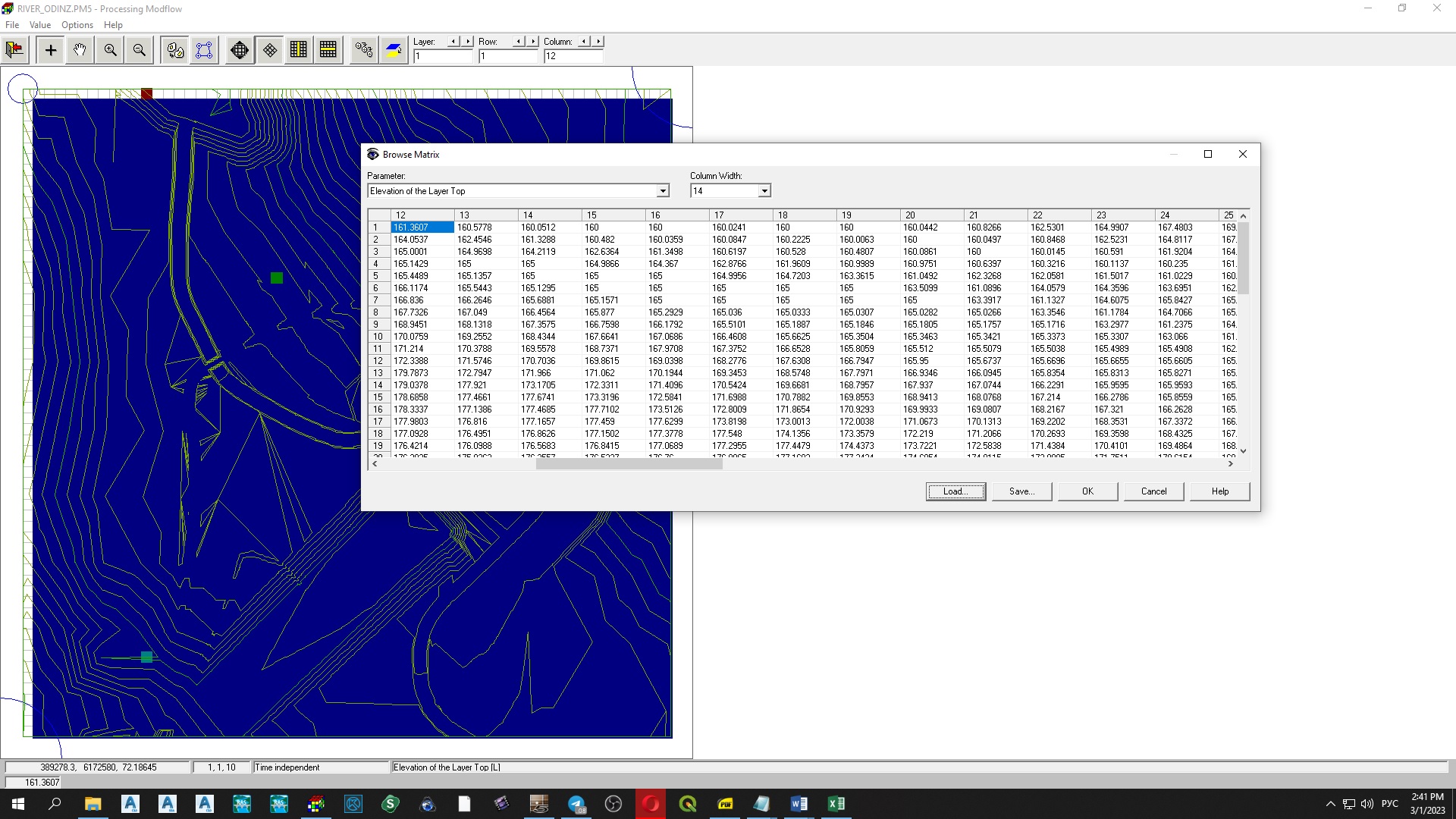

Мужуки, всем спасибо, помогли! Задачу решил. Кратко опишу ниже, если в будущем кому понадобится
Перенос данных рельефа из civil 3d в матрицу Processing modflow 8:
а) создаем в civil 3d поверхность ровно по границам будущей расчетной сетки в PM. Если бОльшую поверхность ограничить внешней границей, то появляются ячейки no_data (о чем выше было и написано). Поэтому потребуется извлечь ребра из нужного участка и построить tin с нуля по этим ребрам.
б) Экспортируем tin поверхность в geotiff, настраиваем размер ячейки, аналогичный расчетной сетке в PM
в) открываем полученный geotiff в qgis и при помощи Raster/conversion/translate конвертируем в ASC
г) полученный ASC браузер матриц в PM еще не сожрет, надо:
- заменить разделитель ячеек "один пробел" на "одиннадцать пробелов" (если высотные отметки трехзначные, если высотные отметки четырехзначные, то десять пробелов и тд.)
- удалить "шапку таблицы, и вместо нее первой строкой вставить "№............№.пробел" где N - это число строк и столбцов в нашей матрице.
