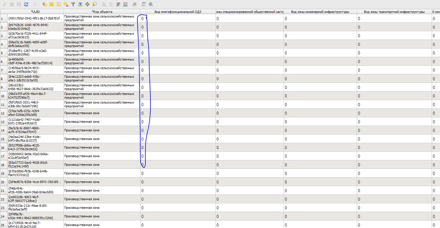

Т.е. колонки (необязательные) в таблице нужно заполнять "0", чтобы они не оставались пустыми и тогда ФГИС ТП не выдаст ошибки "...не предусмотрено значение - {}." ?

Перепроецирование возможно осуществить через MapInfo. Но я все делаю в QGIS. Возможно, наложение возникло при экспорте из mid/mif. Qgis некорректно экспортирует дыры в полигонах именно из этого формата.
По поводу атрибутов в mapinfo сказать не смогу. Атрибуты можно править и в самом gml. На ФГИСе описано как https://fgistp.economy.gov.ru/help/lesson6383_8.html
