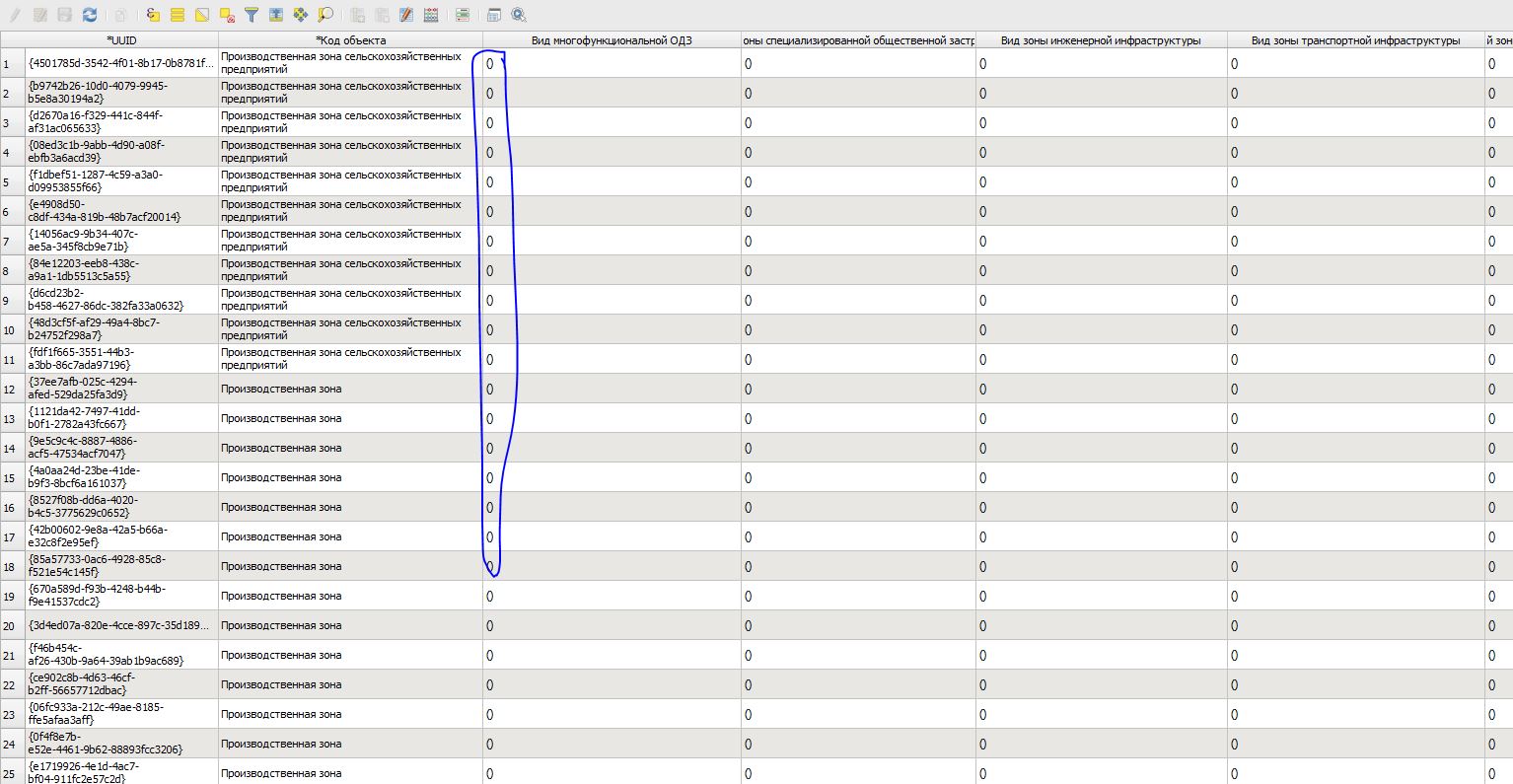

Т.е. колонки (необязательные) в таблице нужно заполнять "0", чтобы они не оставались пустыми и тогда ФГИС ТП не выдаст ошибки "...не предусмотрено значение - {}." ?

По поводу атрибутов в mapinfo сказать не смогу. Атрибуты можно править и в самом gml. На ФГИСе описано как https://fgistp.economy.gov.ru/help/lesson6383_8.html
