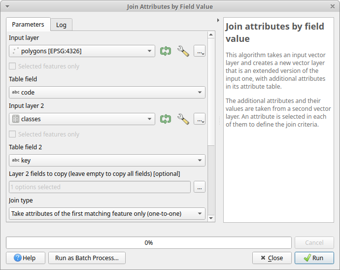

Допустим, тот столбец называется code, а классификация существует в виде таблицы classes с полями key и value. Нужно объединить таблицы по общему полю. Имеются разные способы.
  • Через свойства слоя: [Layer] → [Layer Propeties…] → [Joins]
  • Через операцию: [Processing Toolbox] → [Vector general] → [Join attributes by field value]

Спасибо, помогло
