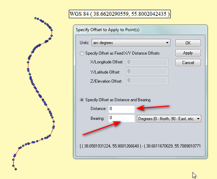

А в чем затык? Выделете нужную Вам линию и экспортируете ее в отдельный файл. После экспорта, не снимая выделения делаете исходной линии вот так:
А потом открываете экспортированный файл. Все.

Это делается из меню: Move/Reshape Feature - Shift(OFFset) Line Feature.
