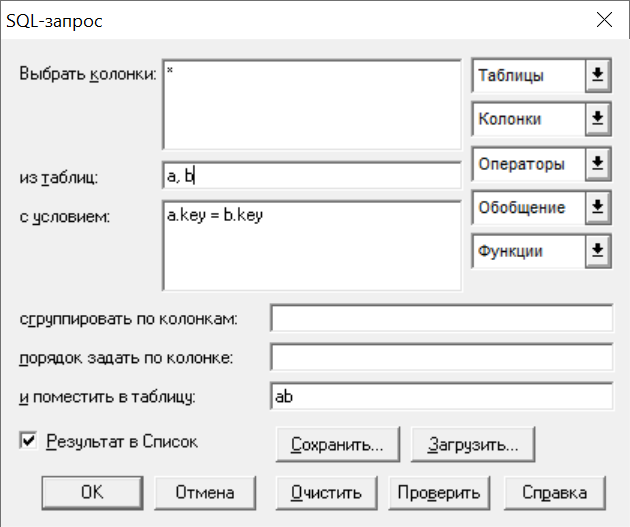

там скорее всего то же самое, что для SQL - геометрия берется из первой таблицы. И вообще, лучше использовать SQL с соединением по общему полю, и сохранением результата на диск.

откройте форму запрос/sql-запрос, и прочитайте инструкцию в мануале. Ничего сложного там нет, студенты 2 курса справляются. Из таблицы а берется геометрия, таблицу ab тужно сохранить, там результат.
