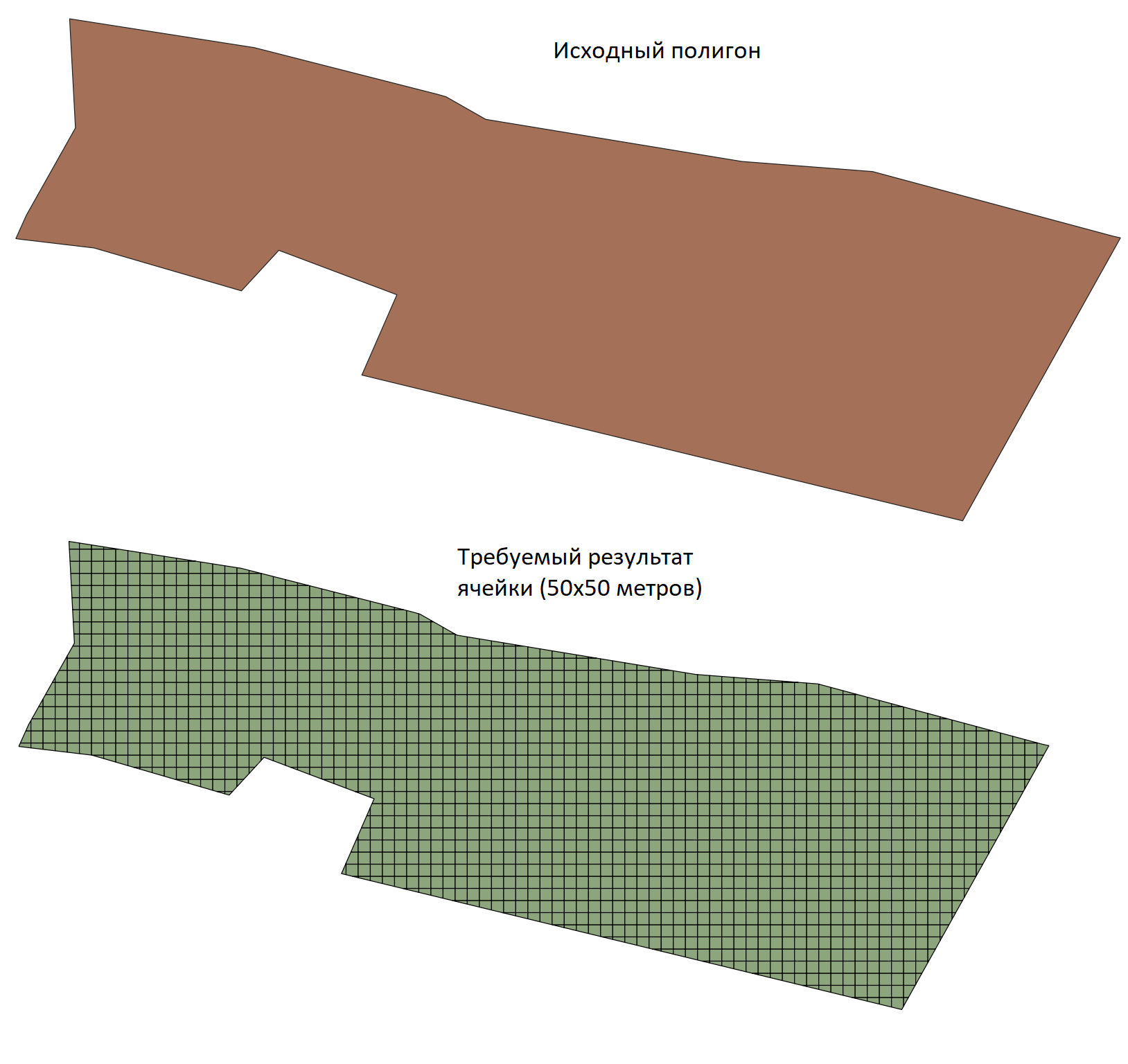

Добрый день. Подскажите, с помощью какого набора команд можно разбить полигон на ячейки нужного размера? см. вложение

ST_SquareGrid, ST_Intersection

trir писал(а): ↑10 авг 2022, 07:42ST_ SquareGrid
А если версия postgis 2.5 ?

Svility писал(а): ↑12 авг 2022, 09:51А если версия postgis 2.5 ?
Лет 10 назад понадобилась планшетная сетка, пришлось написать функцию по этому поводу. Подойдет функция и для вашего случая.

with mgrid as (
select st_transform(geom, 4326) geom
from my_poligon where id_=1
select
make_grid(
	st_xmin(geom)::int,
	st_ymin(geom)::int,
	st_xmax(geom)::int,
	st_ymax(geom)::int,
	1,
	false
) geom
from mgrid;
А шаг сетки <1км как сделать?

Использовать метрическую проекцию, я думаю
