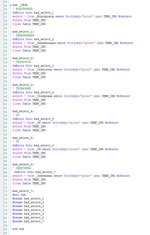

Здравствуйте.
Есть ряд таблиц, с которыми хочу проделать некоторые преобразования. Но так, чтобы при отсутствии одной или нескольких из них процесс не остановился и программа не вылетела ...
В следующем коде программа работает, и даже до конца. При этом может отсутствовать одна из таблиц. Но если НЕ открыто БОЛЕЕ одной таблицы программа вылетает с ошибкой в строке seleсt первой отсутствующей таблицы.

- Сообщения: 4186
- Репутация: -445565592
- Ваше звание: программист
Re: onError работает с одной ошибкой, но не с двумя и более
у вас струтктура программы неверная, посмотрите пример OnError в руководстве Мапвасика.
OnError GoTo no_states
Open Table "states"
OnError GoTo no_cities
Open Table "cities"
Map From cities, states
after_mapfrom:
OnError GoTo 0
End Program
no_states:
Note "Не удалось открыть таблицу states"
Resume after_mapfrom
no_cities:
Note "Не удалось открыть таблицу cities"
Map From states
grandred75
- Сообщения: 36
- Зарегистрирован: 29 апр 2021, 10:38
- Репутация: 1
Да, я пытался по данной структуре решить свою задачу. Но, похоже, данный оператор этого сделать не позволяет.
Может есть другое решение?
- Сообщения: 4186
у вас структура кривая в любом случае. После возникновения ошибки вы должны уйти в обработчик, а потом вернуться, сбросив ошибку (resume, а не переходить в другое место программы - у вас, судя по всему, до resume вообще никогда не доходит).
Можно в обработчиках запоминать в какой-то переменной (массиве), кого не хватает. Примерно так в примере и написано, только там вместо этого сообщение выдается. Т.е. вы по метке after_mapfrom: проверяете массив, и если там все позиции ОК, то у вас все таблицы уже открыты. Если что-то не ОК, то ругаетесь, закрываете открытые, и т.д.
