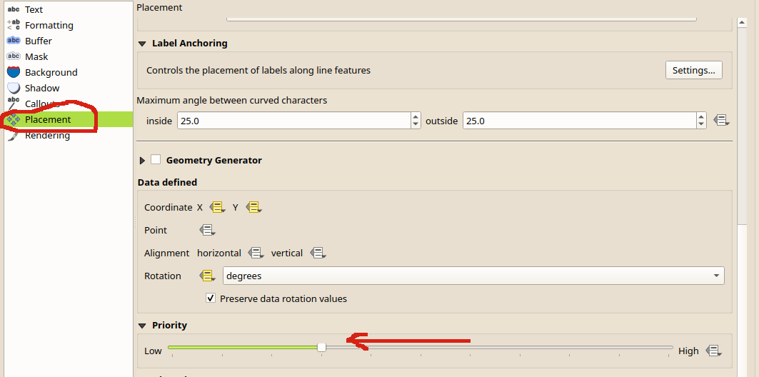

Спасибо за ответ, это применять к слою дорог? я так понимаю что это в свойствах слоя, в закладке "надписи" -отрисовка? Не могу понять где Рендеринг? И что такое Label z-index? Есть только порядок отрисовки (z-index) там числовое значение, при изменении ничего с надписями не происходит, остаются так же наверху значков((

Делайте у дорог ниже индекс и вес, а у остановок – наоборот.

Надписи, как правило, отрисовываются последними. Наверное, чтобы хорошо читались и не перекрывались объектами. Поэтому в вашем случае надо решить - чего вы хотите: скрывать накладывающиеся надпили или сдвигать? Будет ли карта в одном масштабе или для разных масштабов? Имеет ли значение размер надписи?
Простейший случай, если карта будет в одном масштабе названия могут исчезать - это сделать как написано выше - уменьшить приоритет надписям.
Если "наездов" немного и стиль отображения устраивает, то просто сдвинуть надписи ручным редактированием. Причем, в новых версиях можно двигать вдоль линии (наконец-то!). Позиция сохраняется для конкретной надписи в проекте и, пока не сбросите, будет на этом месте. При изменении масштаба позиция на листе не меняется.
Если высота букв надписи может быть непостоянной для разных масштабов, то можно задать высоту букв в единицах карты. Т.е. в долях градуса (0.002) если географическая система координат, в метрах если проекция в метрах (200 м на карте). В этом случае при смене масштаба надпись никуда не сползет. Т.к. является "нарисованной" на местности.
Возможностей для творчества много. Главное - понимать, а не пытаться запомнить шаблоны. Удачи.
