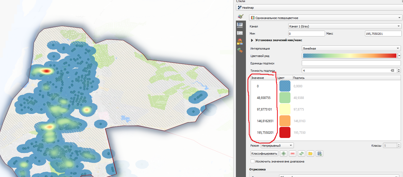

Здравствуйте.
Помогите интерпретировать значения цветов в легенде тепловой карты QGIS.
Что обозначают выделенные красным цветом значения?

Добрый день! А исходные данные в чём измеряются? Смысл теплокарты показать их пространственную плотность. Вот и думайте что у вас за проекция

Каждая точка обозначает одно насаждение без учета количества деревьев. Радиус влияния точки установлен в метрах

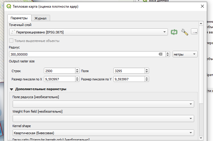

А вы уверены на счёт метров? Как вы их задавали?

Mariana писал(а): 19 дек 2022, 07:44интерпретировать
Так у вас же легенда нарисована, в чем проблема? Красный это около 200 точек на единицу площади.
P.S. Слово тепловая там тупая калька с английского, на самом деле это карта плотности.

При построении карты в строке радиуса указала метры
Вот так
Вот так

gamm писал(а): 19 дек 2022, 09:59около 200 точек на единицу площади
Понятно, спасибо
