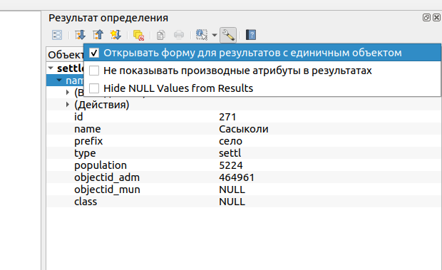

Добрый день! Подскажите пожалуйста, есть ли возможность сделать чтобы окно ввода атрибутов появлялось не только при создании новых обьектов, но и выскакивало при редактировании уже существующих? если да, то как это сделать

Сообщение Кирилл R. » 18 дек 2022, 21:29
Снимок экрана от 2022-12-18 22-29-30.png (46.92 КБ) 1372 просмотра
