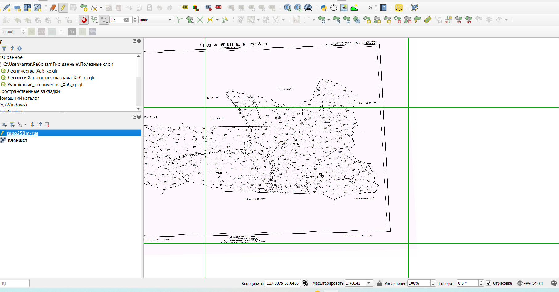

Здравствуйте .
Как ориентируют лесоустроительные планшеты?
Считается же , что рамка планшета ориентирована по истинному, меридиану.
Вот наложил на привязанный по векторной основе планшет разграфку топокарт 1:25000
Векторная основа точно лежит и на местности и на космоснимке)
Рамка планшет если бы она была ориентирована по истинному меридиану была бы параллельна зеленым линиям разрафки но тут отклонение в 2 градуса.
На самом планшете указано что склонение западное 11 градусов но жпс говорит про 13 градусов

Re: как ориентирую лесоустроительные планшет?
СК topo и СК планшета?
это новые планшеты ситуация совпадает с топокарой 1:25000 квартальные визиры конечно не совпадают с действительностью но их часто и не рубят.
но ключи нарисованны почти точно по топокарте.
ск топо я брал эту сетку тут на сайте EPSG 4284.
планшет составлен по топокарте там гаус грюгер 6 как я понимаю
но вот эти два градуса не понятно откуда берутся, как будто бы планшет ориентирован по линиям сетки а не по истинному меридиану
Заморачиваться приходится потому что если чертеж проверяют в абрисе+ или просто наносят карандашом по транспортиру от точек привязки по такому планшету то площадь не ложится в выдел из за этих двух градусов
кугис дает одно а на бумаге не хватает либо лишними оказываются эти два градуса.
Я в ветке Qgis тоже это описывал но никто не отвечает и ничего не советует.
Сам планшет( я точно не знаю) похоже что подготовлен к печати в программе Forester
Что это за программа не знаю инструкции на нее не могу найти , интернет про нее не пишет а только про Субару Форестер (саму программу где- то видел но как работает не понятно)
Еще не понятно куда деются два градуса склонения магнитного.
В этой местности он по GPS 13 западное , на планшете указано 11 Западное
В общем получается если работать по магнитным азимутам то как будто бы 2 градуса и исчезают
artterrm, Я не очень понимаю причем тут магнитное склонение и отлеты растра от вектора. При настройке почти любой ГИС-проги указывают север - истинный/магнитный. Стало быть, все единаково. Давайте по поряядку:
1. Дайте ссыль на планшет.
2. Если привязан, то с файлом привязки. Если нет - с точками привязки Вашими. Как я понимаю, снятыми GPS.
А главное - просеки, столбы и пр. на местности совпадают с планшетом? Если да - плюньте Вы на разграфку. Вам же работать надо, а не диссер по привязке писать.
Про магнитное склонение написал, потому что они ( лесоустроители) как будто бы эти два градуса в нем и растворили. Как просека квартальная в натуре проходит в моем вопросе не важно.
1. Просек часто нет .
2. Если есть то расхождение с планшетами до 300 м
3. Просека это не прорубленная на ширину 1 или 2м полоса в лесу. У нас это заплывшие от времени затески на деревьях.
Вопрос не в привязанном планшете, а в планшете как таковом.
Есть планшет, есть натура, есть вектор выделов, есть космоснимок. Qgis и Абрис+
Qgis:
Привязываю планшет по векторной основе, векторная основа гаус крюгер 23 зона.
Планшет немного разворачивается так как будто бы и надо так было всегда. Это видимо потому, что планшет на краю зоны 23.
Если измерить направление рамки планшета то результат будет не ноль а отличается от нуля на 2 градуса. Если взять топокарту на основе которой сделан планшет привязать ее и изменить направление ее рамки, то результат будет ноль ( рамка ориентирована по истинному меридиану)
Как будто бы ситуация внутри планшета не ориентирована по истинному меридиану а отличается на 2 гр)
Потом этот фокус с магнитным склонением. На местности оно 13 а на планшете 11. Типа те кто проэктировал планшет не стал разъяснять для лесного люда все эти заморочки со сходжениями меридианов , а как бы намекнул что работайте своей буссолью отнимите там 11 градусов и рисуйте свои похождения и всё будет хорошо.
почему не понятно то?
планшет составлен на основе топокарт 1:25000
но с топокартой не совпадает на 2 градуса
возможно ли что forester развернул планшет по линии сетки а не по истинному меридиану
если да то как донести это лесничеству

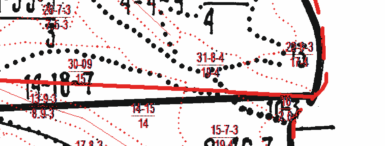

Относительно старого планшета новый планшет тоже выглядит повернутым
Планшет на местность ложится хорошо если его привязать по характерным точкам или по вектору который поставляется вместе с набором планшетов.
Но сам планшет( бумажный и его скан) похоже ориентирован на два градуса не по истинному меридиану.
Может Forester что то там поворачивает
