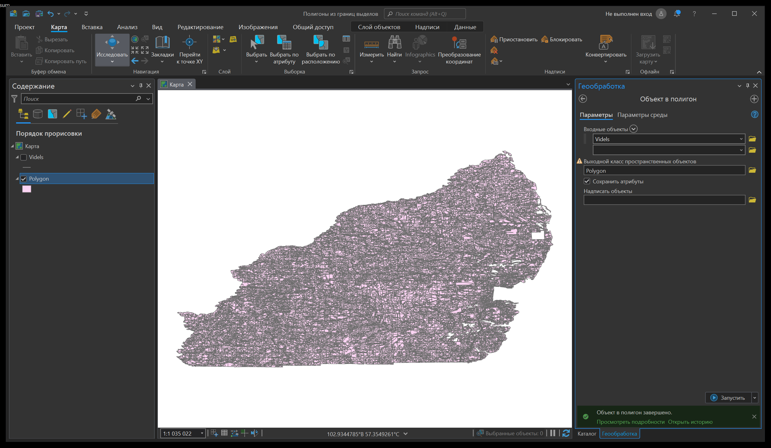

Создал полигоны по ограничениям границ Плиниями.
А ларчик просто открывался.

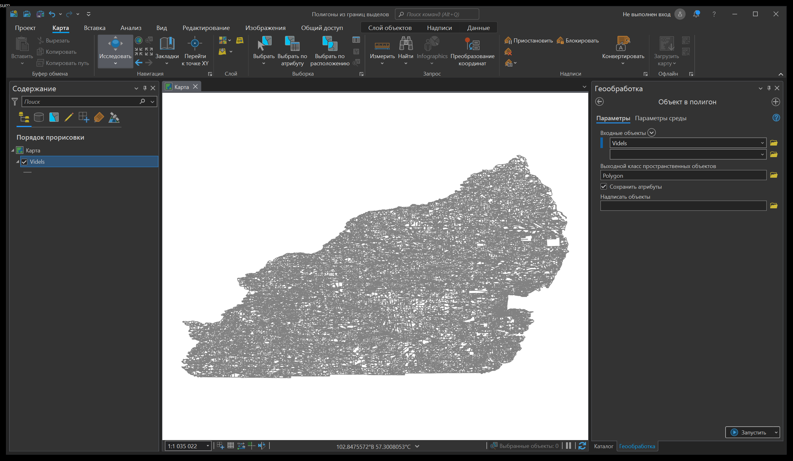

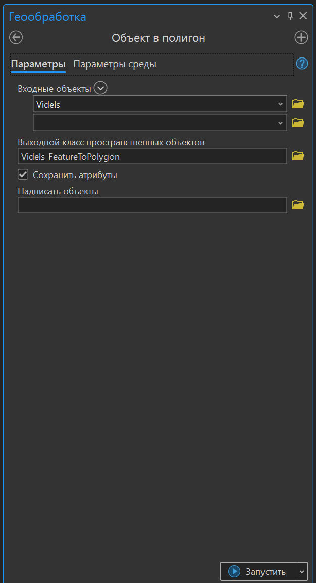

Выбираем инструмент "Объект в полигон" , выбираем "Входные объекты" наш слой с Плиниями, можно оставить выходной клас как есть или изменить на свой и жмем ЗАПУСТИТЬ.
И нафига мне с SQL париться ?
Видать у кого-то все от сложного к простому, а не наоборот.
Опция "Надписать объекты" используя слой точек с нумерацией, прописывает полигонам Label из таблицы с POI
Задача решена одной обработкой "Объект в полигон".
Без танцев с бубном (SQL)
