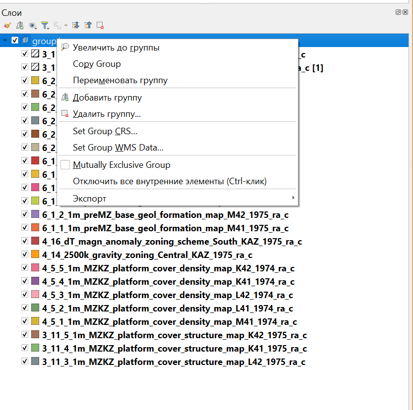

Ваш метод для изменения одного слоя, верно? я не могу объединить шейп файлы в один слой, т.к. необходимо заносить данные атрибутивной таблицу.
Мой алгоритм:
1. 10000 сканированных карт (основная информация о карте в названии файла) перевожу в полигоны(шейп)
2. 10000 полигонов - необходимо отключить заливку
3. Занести автоматическим способом информацию из названия файла в атрибутивную таблицу каждого полигона
Далее публикация. Задача выполнена.

QGIS. Отсутствие возможности выключить заливку для всех слоев
Снимок экрана 2022-09-19 153046.png (69.02 КБ) 4010 просмотров

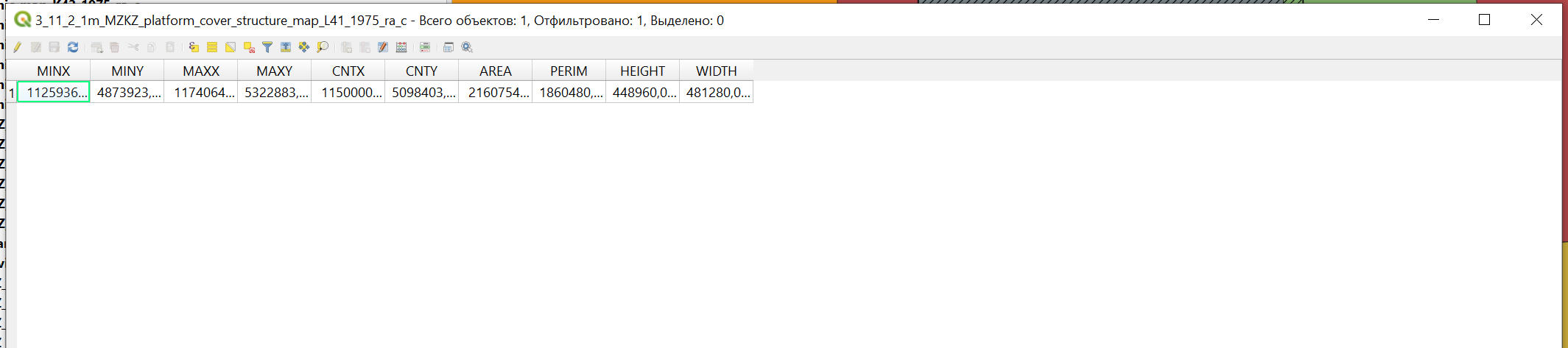

Таблицу атрибутов любого слоя ваших 10000 полигонов откройте, там в атрибутах должно быть название растра и координаты охвата. Достаточно объединить все 10000 слоев в один с 10000-ю тысячами записей, для QGIS это в Меню-Вектор - Управление данными - Объеденить векторные слои
К сожалению только координатная информация в атрибутивной таблице.
Снимок экрана 2022-09-19 153046.png (69.02 КБ) 3991 просмотр

Хм.. Странно, как то получалось. Ну ок, при объединении векторных слоев названия исходных файлов (шейпов) запишутся в новое поле результирующего слоя, и название растра будет в атрибутах обобщенного слоя

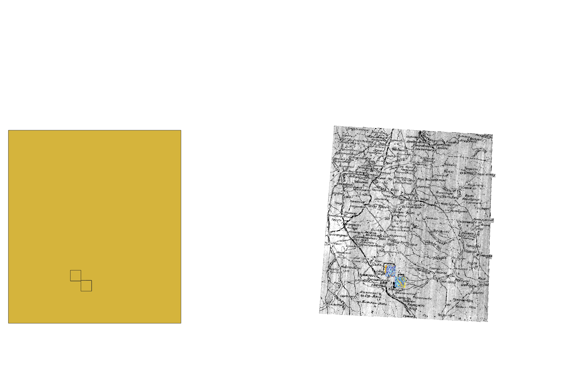

Дополнительно, кто может подсказать почему происходит смещение результатов?
На картинке оригинал и полученный результат
