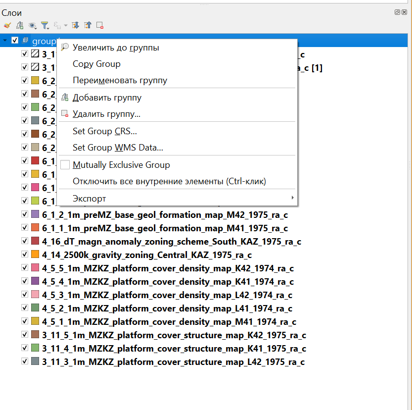

AlexRomantsov писал(а): 20 сен 2022, 06:56В ArcGIS - дважды щелкните по названию слоя в легенде (как вариант - на слое правой кнопкой мышы - Свойства). В открывшемся окне "Свойства слоя" переключитесь на закладку "Символы". Мышкой на прототип символа, и в окне Выбор символа - кнопка Изменить символ. Ну и там тренируйтесь. В QGIS аналогично, в Свойствах слоя.
Ваш метод для изменения одного слоя, верно? я не могу объединить шейп файлы в один слой, т.к. необходимо заносить данные атрибутивной таблицу.
Мой алгоритм:
1. 10000 сканированных карт (основная информация о карте в названии файла) перевожу в полигоны(шейп)
2. 10000 полигонов - необходимо отключить заливку
3. Занести автоматическим способом информацию из названия файла в атрибутивную таблицу каждого полигона
Далее публикация. Задача выполнена.
QGIS. Отсутствие возможности выключить заливку для всех слоев
Снимок экрана 2022-09-19 153046.png (69.02 КБ) 4357 просмотров

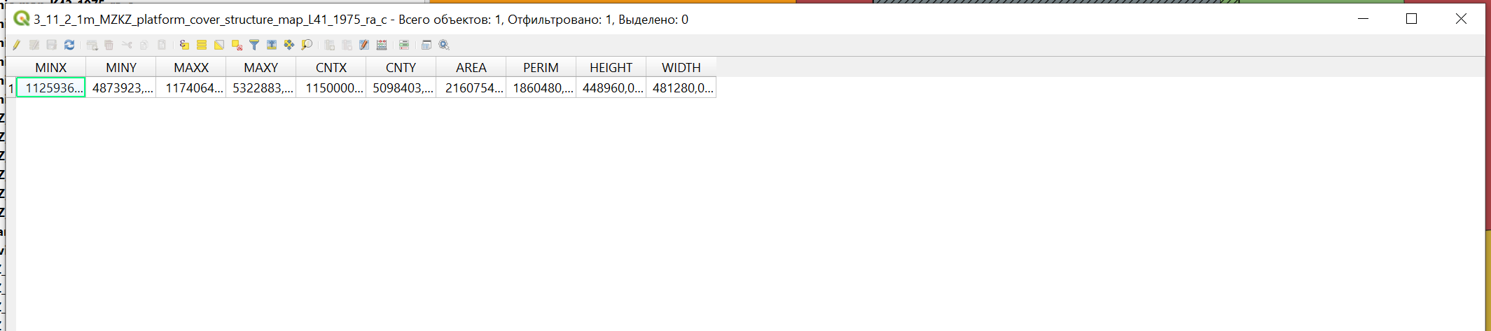

AlexRomantsov писал(а): 20 сен 2022, 08:57Таблицу атрибутов любого слоя ваших 10000 полигонов откройте, там в атрибутах должно быть название растра и координаты охвата. Достаточно объединить все 10000 слоев в один с 10000-ю тысячами записей, для QGIS это в Меню-Вектор - Управление данными - Объеденить векторные слои
К сожалению только координатная информация в атрибутивной таблице.
Снимок экрана 2022-09-19 153046.png (69.02 КБ) 4338 просмотров

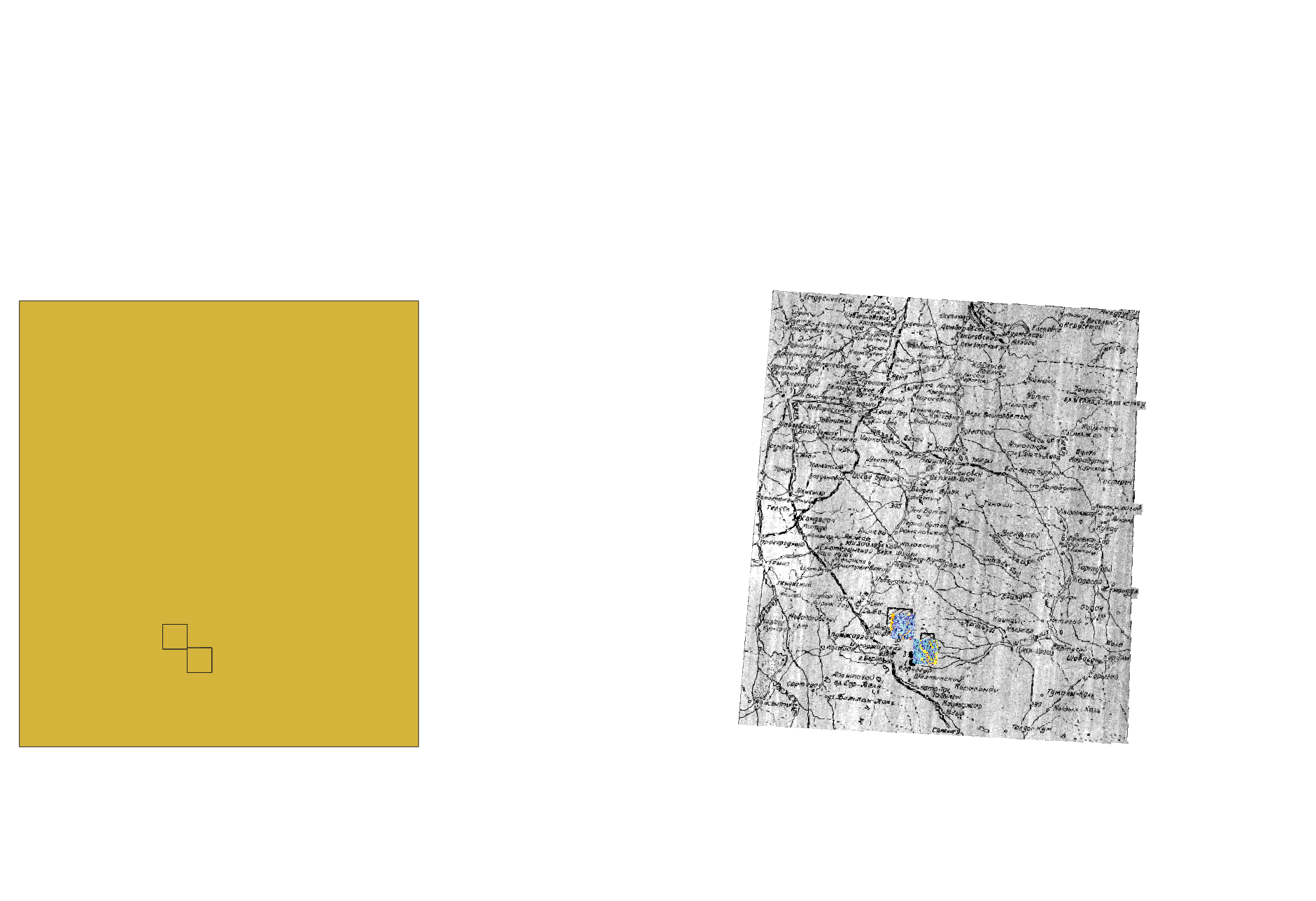

Дополнительно, кто может подсказать почему происходит смещение результатов?
На картинке оригинал и полученный результат
