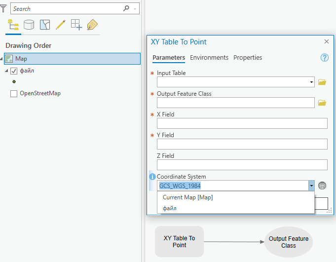

Annotation 2022-11-14 123258.png (29.82 КБ) 6869 просмотров
Может проще выбрать систему координат карты?
gork
Сообщения: 17
Зарегистрирован: 12 янв 2016, 09:33
Репутация: 7
Откуда: Екатеринбург
Re: Получение текущей СК проекта
Сообщение gork » 14 ноя 2022, 11:20
Если хочется взять систему координат из активной карты, то нужно в поле Expression инструмента CalculateValue писать arcpy.mp.ArcGISProject('CURRENT').activeMap.spatialReference, без .GCSName и PCSName. И поставить Data type CoordinateSystem.
Потом соединить результат с инструментом XY TableToPoint и выбрать результатом соединения параметр Coordinate System.

gork писал(а):
14 ноя 2022, 10:34
Наверное проще. только если использовать эту модель только в 1м проекте.
а если постоянно в разных с разными ск и модель должна выдавать файл в СК проекта - удобнее это автоматизировать.

zubenko1592, она и будет сама меняться, какая текущая СК будет у карты - такая и подставится

gork писал(а):
15 ноя 2022, 09:25
Если руками в модели выбрать "текущая СК" это выражение автоматически заменится текущей ск и в модели сохраниться конкретная без автоматической подстановки.
А тот код, который мы обсуждаем даст именно нужный результат.
