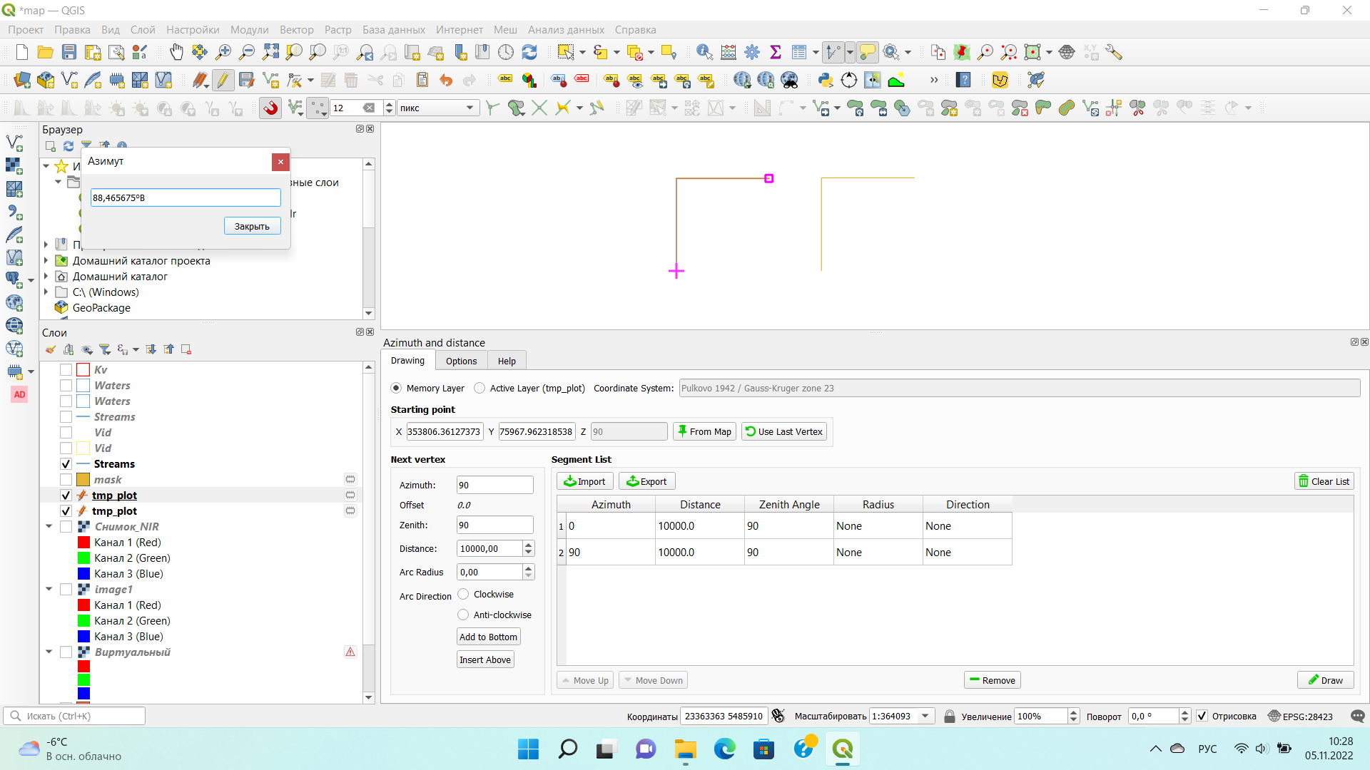

Здравствуйте.
Построил с помощью Azimuth and distance ломанную линию 0 градусов 1000 м, 90 градусов 1000 м
потом измерил азимут тот что должен быть 90 градусов инструментом "Измерить азимут" азимут оказался 88,46 градусов.
Почему объясните пожалуйста.
Что то связано со сближением меридианов?
разные азимуты

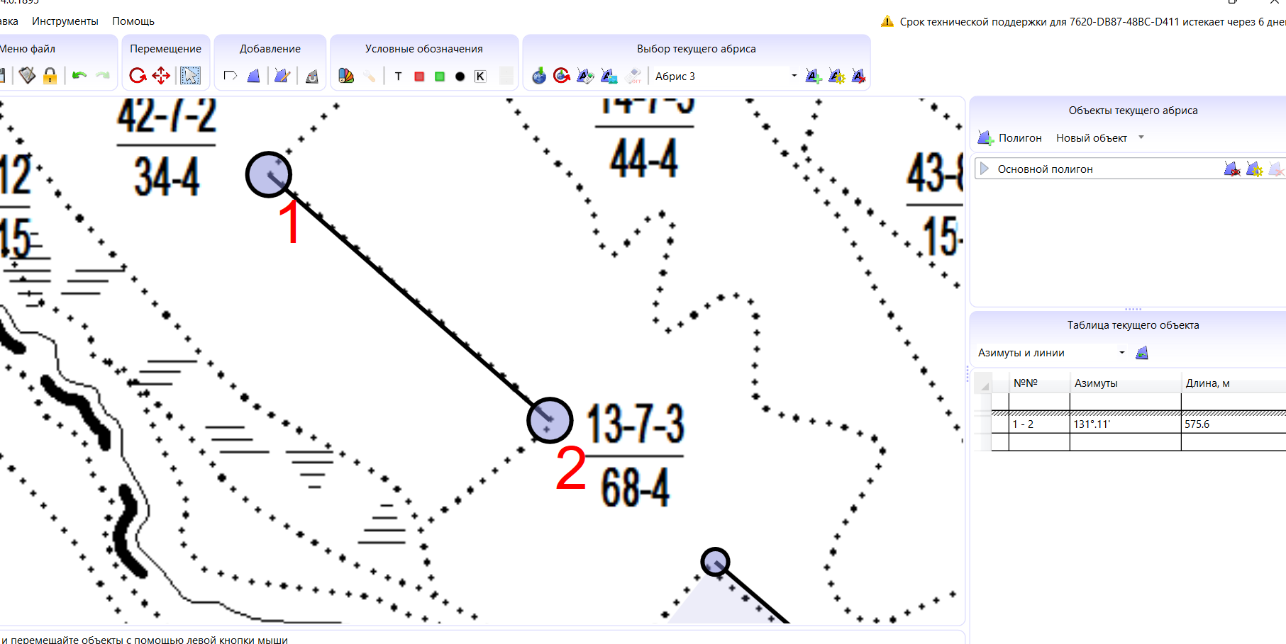

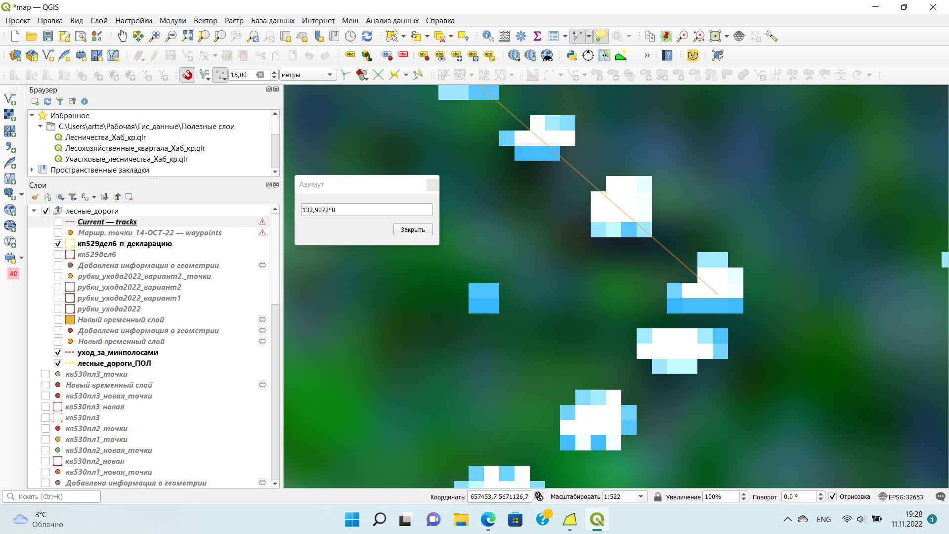

Re: разные азимуты
Две разных программы , два разных значения отличаются примерно на два градуса
В Qgis привязанный планшет в Абрис просто загруженный.
Почему разница в 2 градуса, подскажите?

Re: разные азимуты
У Лесоустроительного планшета наверху север в низу юг?
После привязки utm53 он немного поворачивается в окне qgis
В Абрисе его тоже нужно также повернуть?
Это угол схождения меридианов?
