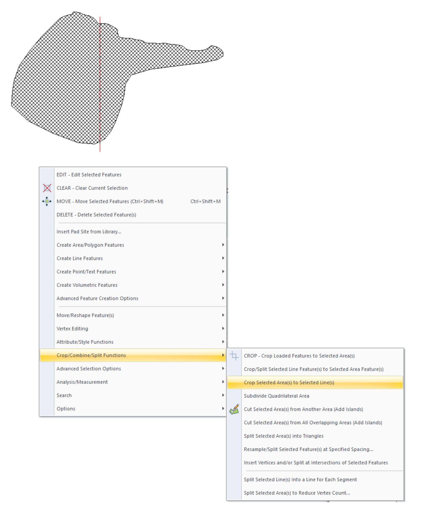

Сообщение gps38region » 11 ноя 2022, 11:05
Выбираем дигитайзер/перо
Выделяем полигон
Зажимаем CTRL и выбераем линию
Правой КМ выбираем опции обработки
Screenshot 2022-11-11 155907.png (379.66 КБ) 13831 просмотр

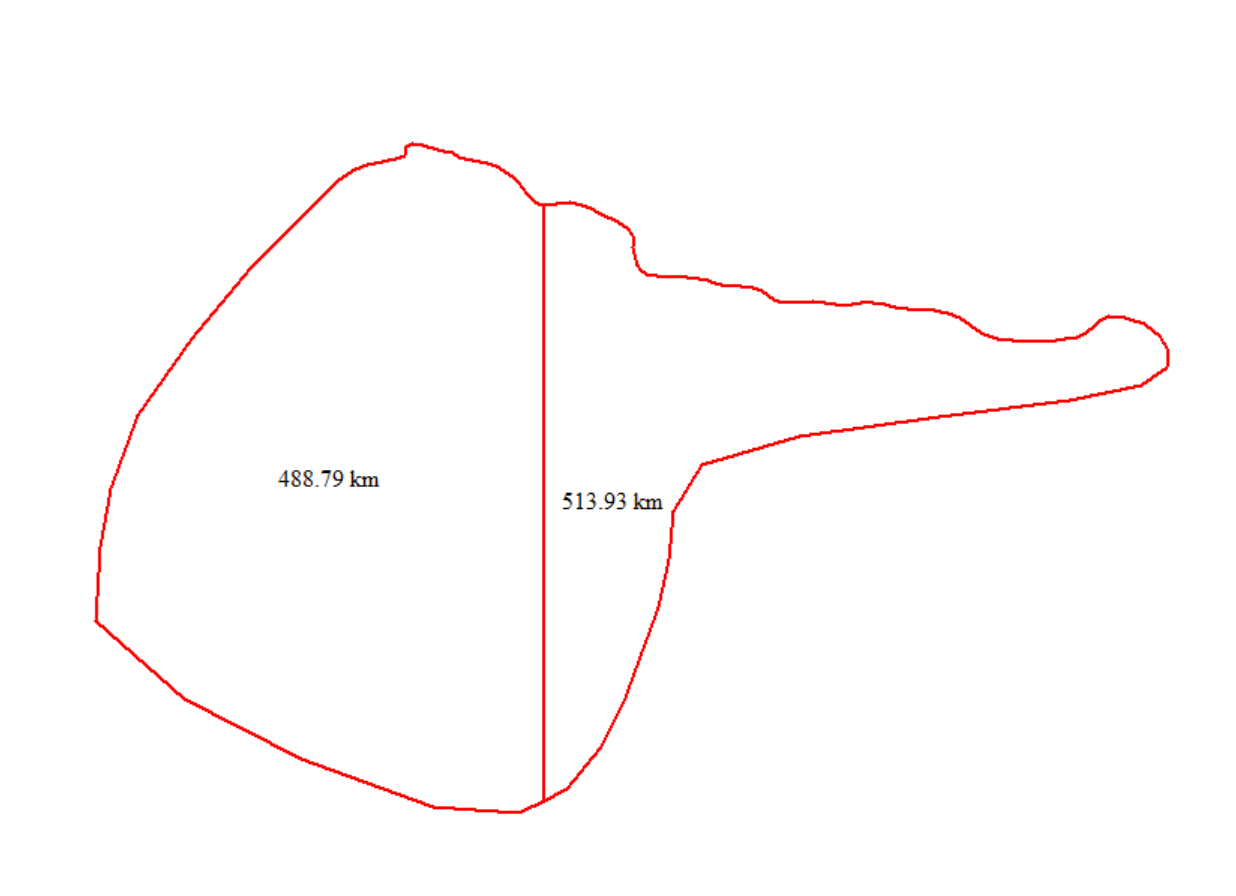

Полигон режется по линии
Screenshot 2022-11-11 160430.png (35.19 КБ) 13831 просмотр
