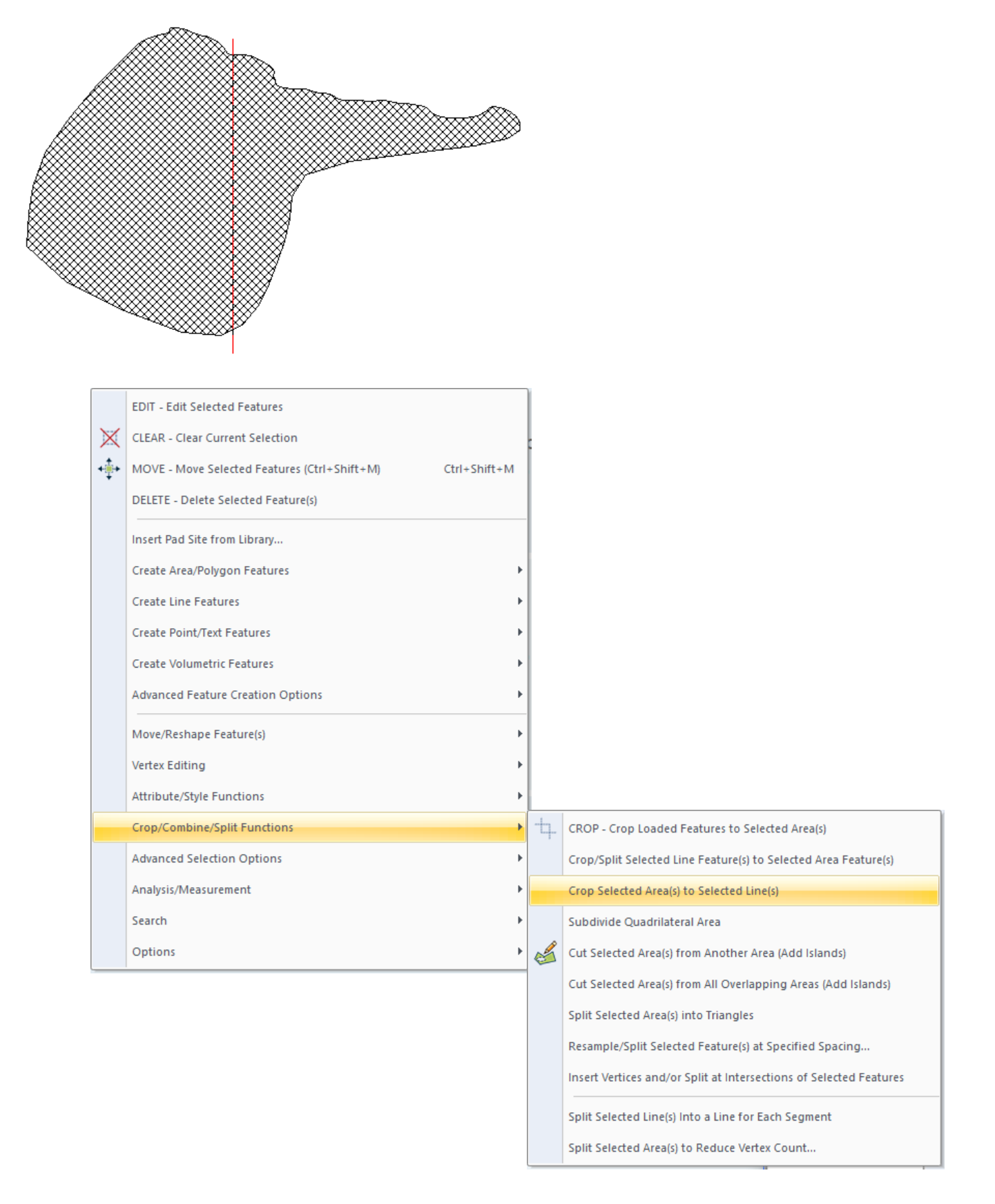

Выбираем дигитайзер/перо
Выделяем полигон
Зажимаем CTRL и выбераем линию
Правой КМ выбираем опции обработки
Screenshot 2022-11-11 155907.png (379.66 КБ) 15604 просмотра

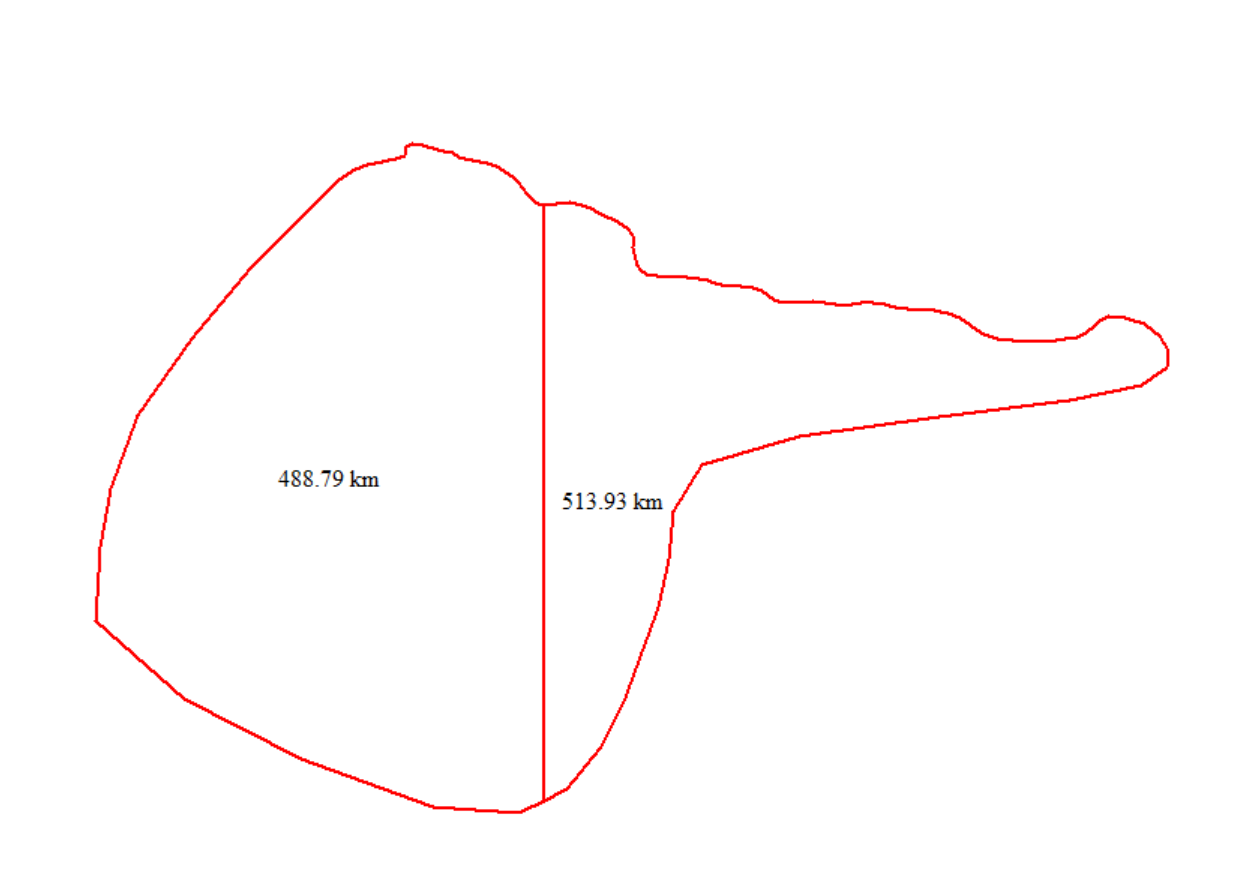

Полигон режется по линии
Screenshot 2022-11-11 160430.png (35.19 КБ) 15604 просмотра
