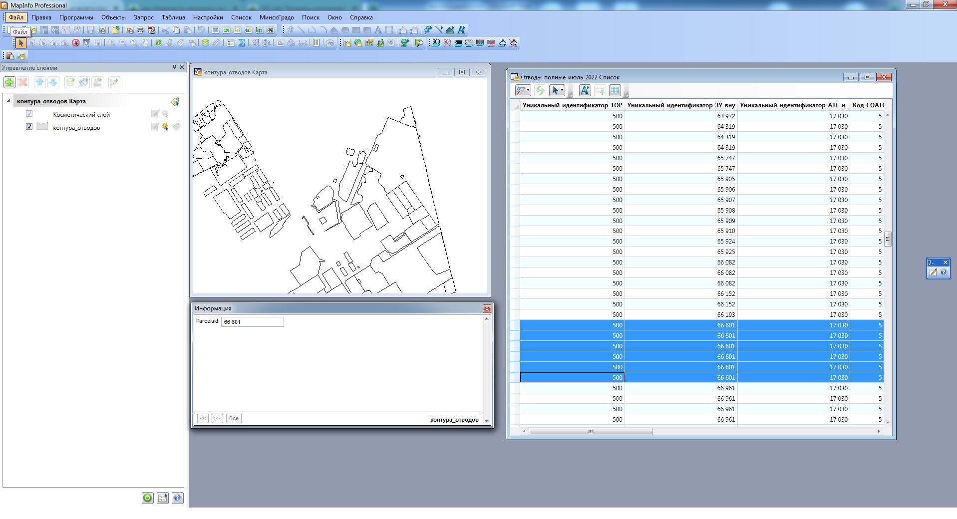

Еще раз обращаюсь за помощью: есть таблица "контура отводов", в ней одна запись, куда внесен номер. Он общий в двух таблицах. По этому номеру нужно добавить другие значения из другой таблицы "Отводы полные июль 2022", колонка "Уникальный идентификатор ЗУ вну". Проблема в том, что в таблице "Отводы полные июль 2022" шесть строчек с одним и тем же значением (в примере это "66601") и их все нужно добавить к таблице "контура отводов" со всеми остальными данными в этой строчке

Нет проблем присылайте файлы, я даже видео запишу
