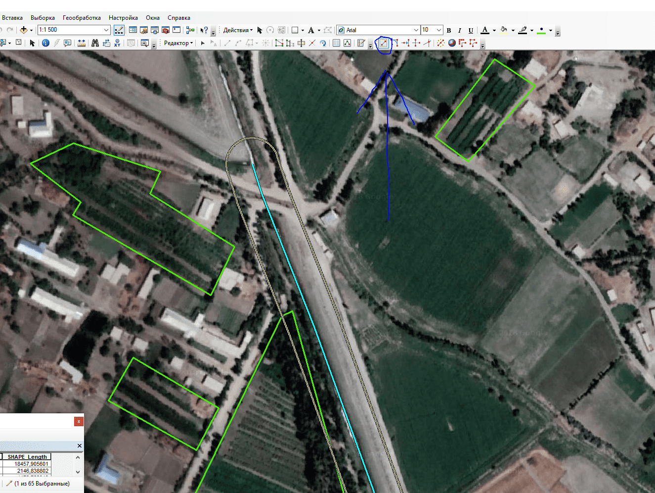

Добрый день форумчане! Помогите решить вопрос. Как преобразовать линию в полигон?
Каким инструментом воспользоваться? Раньше пользовался инструментами расширенного редактирования - копировать объекты, тогда всё получалось, а сейчас не получается.
И можно ли файл kmz или kml открыть в аркгисе? или конвертировать в шейп файл?

Инструмент объект в полигон. kml конвертируется инструментом data interoperability если на него нет лицензии то транслятором мапинфо - kml в табы, табы в шейпы.
