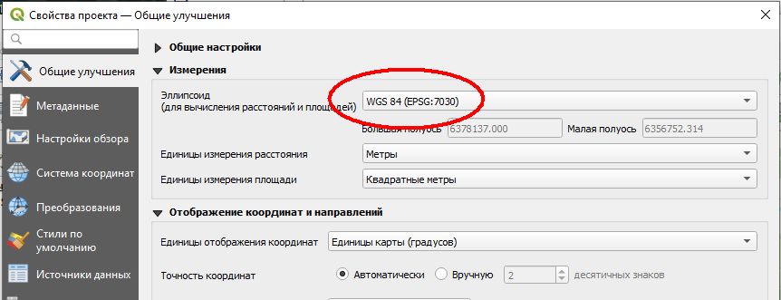

В меню - Проект - Свойства проекта - Общие улучшения: проверьте какой эллипсоид стоит для вычислений расстояний. Протестируйте WGS84 и Krasovsky, настраиваете - измеряете. Вдруг что то сойдется.
artterrm
- Сообщения: 534
- Зарегистрирован: 09 янв 2011, 09:11
- Репутация: 9
- Откуда: Хабаровский край
Re: расстояние между точками
а какой r подставить в эксель для epsg 7030?

большую полуось обычно. Почему то там сжатия не вижу, в экселе.
А попробуйте из экселя в QGIS: Элипсоид - Пользовательское, и в Большую и Малую полуоси - 6371210м.
Ага! В экселе средний радиус Земли в формуле, 6371210м, https://studfile.net/preview/9784069/page:2/

Ну, в общем, резюмируя: в формуле экселя земля - шар, а не эллипсоид, со средним радиусом, отсюда скорее всего и разница в дистанциях по сравнению с ГИСами.

А проверили вычисление расстояний с настройками Пользовательского эллипсоида, как в экселе 6371210м? Результат совпадет, интересно?
Ну и совсем простой метод - размножить файл DistanceAndBearingToWaypoint.xls для широт 40°, 45°, 50° и т.д., откалибровать их подбором значения r (примерным радиусом Земли на этой широте) так, что бы расстояния/азимуты были похожи на QGIS.
