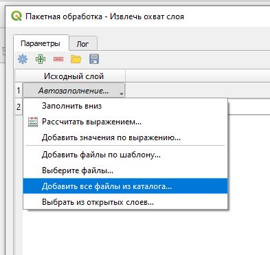

конечно, для этого и режим "Как групповой процесс":
выбор растров.jpg (23.97 КБ) 5706 просмотров

AlexRomantsov писал(а): 19 сен 2022, 10:09конечно, для этого и режим "Как групповой процесс":
Да, но я выбрал функцию добавить файлы по шаблону с форматом .tif.
Т.к. много дополнительных файлов в разделе.

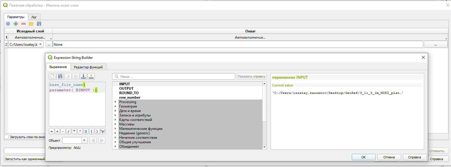

Снимок экрана 2022-09-19 153046.png (59.09 КБ) 5589 просмотров
Получается следующий запрос.
Допустим мой название файла исходного файла "123.tif"

base_file_name - некоторая функция, которая возвращает название файла на входе (параметр INPUT). Таких функций несколько, есть функции, которые вернут полное имя с расширением (file_name() ), есть и такие, которые вернут путь к файлу (file_puth() ). Нам в данном случае нужно было только название исходного растра, и конструктор, который превратит это имя в *.shp.
Т.е. выражение 'd:/tmp/shp/' + base_file_name( parameter( 'INPUT'))+'.shp'
берет 'd:/tmp/shp/',
добавляет к нему имя растра, полученное функцией base_file_name( parameter( 'INPUT')),
и добавляет к нему расширение '.shp' , заодно подсказывая процедуре вычесления охвата, в каком формате сохранить вектор.
Эта функция откинет путь к файлу, откинет расширение tiff, оставит только 123.
