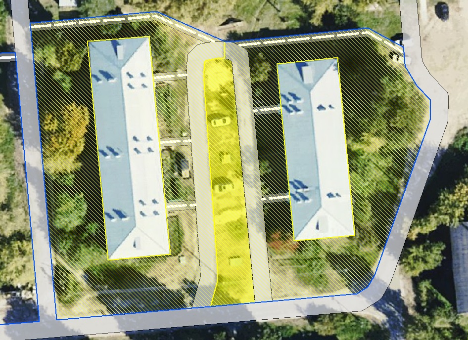

Как изменить шаг штриховки, что бы линии шли реже, не изменяя масштаб, может новые стили загрузить?
- штриховка.jpg (369.7 КБ) 4765 просмотров

Есть вот такой материал: https://gis-lab.info/qa/mapinfo-custom- ... terns.html

учтите, что это не штриховка, а растровая заливка (с дырками), и для печати, например, она мало пригодна. Поэтому, если нужен только ваывод на экран, то можно соорудить шаблон заливки.
Если же нужна именно штриховка, включая печать, то нужно породить слой линий нужно вида, шага и наклона (поскольку шаг будет меняться с маштабом карты), и обрезать его по границе штрихуемых объектов. Наверняка, для Мапинфы есть подобная приблуда, и не одна.

Можно при выводе поиграться галкой: штриховки обрабатываются программой, обычно они реже становятся, ели не поможет, пишите в личку, делал собственные штриховки более редки
