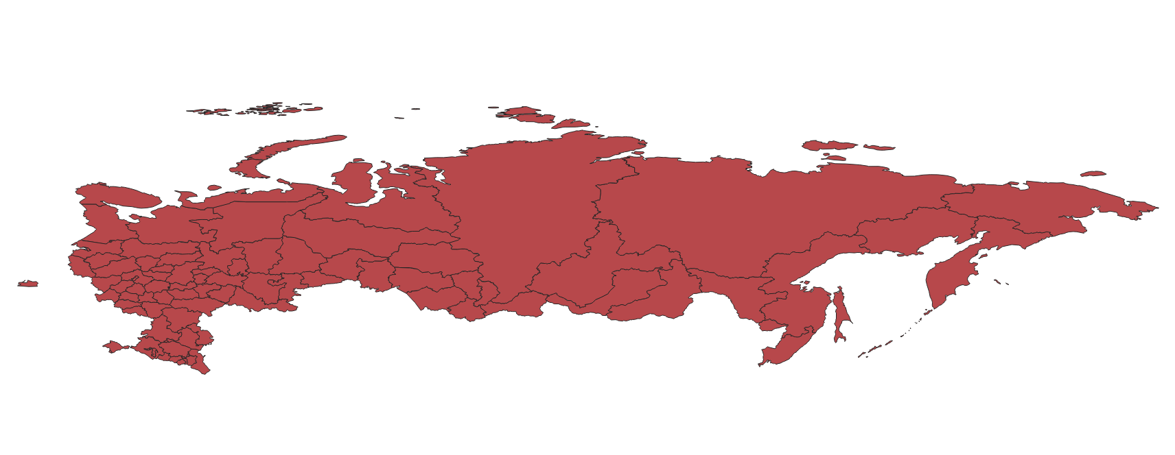

У меня файл JSON, который в QGIS выглядит так:
В нем используется система координат WGS 84 (EPSG4326).

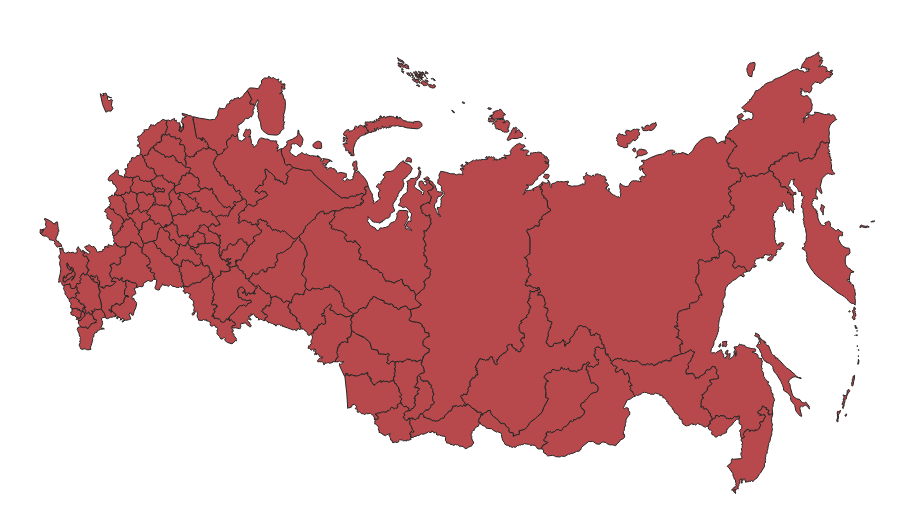

Мне нужно получить JSON с координатами, который бы выглядел так: (проекция Альберса (Albers Equal-Area Conic))
Какие манипуляции в QGIS или другом ПО надо проделать, чтобы на выходе получить файл JSON, который бы при открытии был в проекции Альберса? Либо может быть откуда-то можно скачать карту в данной проекции в формате JSON?

Именно так. Моя цель - импортировать этот JSON в Leaflet на веб-сайт. Мне нужно изменить внешний вид контурной карты на сайте, чтобы она была такая, как в проекции Альберса. Для этого я хочу получить JSON с координатами в формате широты/долготы и его скормить в библиотеку Leaflet.

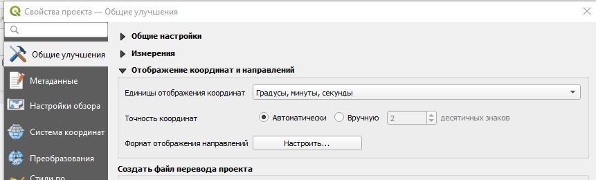

Как то смешали в кучу. Автор хочет веб-карту, которая отображается в Alberts, а координаты в WGS. Для этого собственно надо руками поправить веб страничку, в частности задать систему координат для отображения карты, и отдельно настроить систему координат для курсора. В общем не важно, в чем (в СК) хранится исходный вектор, он может быть перепроецирован либо на стороне геосервера, либо библиотеками JS на стороне веб-клиента. В OpenLayers так точно возможно, leaflet не копал..
В QGIS несколько проще - настраиваете карту в Alberts Sibiria, а для того, что бы видеть координаты в градусах, Меню - Проект - Свойства проекта - Общие улучшения - Отображение координат и направлений:
После этого, карта в проекции Alberts, а координаты - в WGS градусах/минутах. Попробуйте эту настройку, а потом экспорт в leaflet (у меня он вообще виснет, не дает экспортировать даже в wgs)
