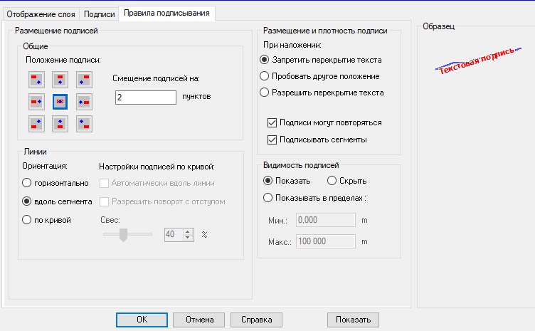

Добрый вечер!
Возникла теперь следующая проблема. Постараюсь, объяснить её суть подробнее:
Я делаю карту маршрутной сети города Х (Каждое направление маршрута - одна линия). Потом, мне нужно будет эту карту по районам выгрузить в PDF. Но, перед этим, я включаю подписи слоя этих линий (беря атрибут номера маршрута).
И тут начинается самое интересное: при кадрировании на конкретном районе, MI не подписывает приличную часть маршрутов (даже, если на первый взгляд, этому не мешают другие слои). Иногда стоит передвинуть карту немного на соседний район, и те фрагменты, О чудо, снова подписываются. Но, это тоже, не всегда происходит
Пробовал в правилах подписывания (см приложение) включить все на максимум, (в пункте "при наложении" выбирал "пробовать другое положение"), толку почти 0.
Как добиться эффекта, чтобы подписывались все линии, независимо от отображаемой области?

Re: Проблема с отображением подписей на карте
Добрый день!
Можно вручную расставить где надо
Константин Силкин, а автоматически, это никак не регулируется?
Вручную, только через инструмент MapCAD? Т.е, создать пустую таблицу для надписей, и в нее уже текст вносить?
Нет, я имел в виду что есть инструмент такой, что щёлкаешь мышкой по объекту при его помощи и выскакивает надпись, которую потом правда автоматически не уберёшь
Для вывода карты на печать подписи как не крути в ручнуюю необходимо верстать, не одна ГИС вам их четко красиво не раставит.Kirelareus писал(а): ↑09 авг 2018, 18:57при кадрировании на конкретном районе, MI не подписывает приличную часть маршрутов
А вообще вместо MapInfo лучше ArcGIS-ом (с включенным Maplex-ом) пользуйтесь или на край Qgis, там данный процесс куда более логичен и функционален.
Поднимите флажок "Разрешить перекрытие текста". Отобразите в окне карте всю интересующую область. Шрифты для действительно большой области задайте помельче, 1 пт, например. Запустите инструмент "Labeler" и превратите надписи в текстовые слои. Дальше редактируйте ручками объекты текстовых слоёв.
