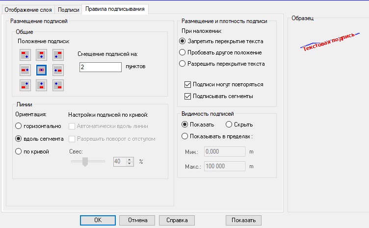

Добрый вечер!
Возникла теперь следующая проблема. Постараюсь, объяснить её суть подробнее:
Я делаю карту маршрутной сети города Х (Каждое направление маршрута - одна линия). Потом, мне нужно будет эту карту по районам выгрузить в PDF. Но, перед этим, я включаю подписи слоя этих линий (беря атрибут номера маршрута).
И тут начинается самое интересное: при кадрировании на конкретном районе, MI не подписывает приличную часть маршрутов (даже, если на первый взгляд, этому не мешают другие слои). Иногда стоит передвинуть карту немного на соседний район, и те фрагменты, О чудо, снова подписываются. Но, это тоже, не всегда происходит
Пробовал в правилах подписывания (см приложение) включить все на максимум, (в пункте "при наложении" выбирал "пробовать другое положение"), толку почти 0.
Как добиться эффекта, чтобы подписывались все линии, независимо от отображаемой области?

- 2.jpg (73.71 КБ) 7543 просмотра

Добрый день!
Можно вручную расставить где надо

Константин Силкин, а автоматически, это никак не регулируется?
Вручную, только через инструмент MapCAD? Т.е, создать пустую таблицу для надписей, и в нее уже текст вносить?

Нет, я имел в виду что есть инструмент такой, что щёлкаешь мышкой по объекту при его помощи и выскакивает надпись, которую потом правда автоматически не уберёшь

Для вывода карты на печать подписи как не крути в ручнуюю необходимо верстать, не одна ГИС вам их четко красиво не раставит.Kirelareus писал(а): ↑09 авг 2018, 18:57при кадрировании на конкретном районе, MI не подписывает приличную часть маршрутов
А вообще вместо MapInfo лучше ArcGIS-ом (с включенным Maplex-ом) пользуйтесь или на край Qgis, там данный процесс куда более логичен и функционален.

Поднимите флажок "Разрешить перекрытие текста". Отобразите в окне карте всю интересующую область. Шрифты для действительно большой области задайте помельче, 1 пт, например. Запустите инструмент "Labeler" и превратите надписи в текстовые слои. Дальше редактируйте ручками объекты текстовых слоёв.

Игорь Белов, а как функцией Labeler преобразовать в текст тысячу подписей, при этом не щелкая на каждую? спасибо
