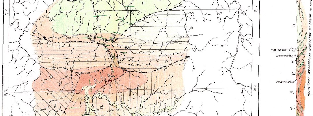

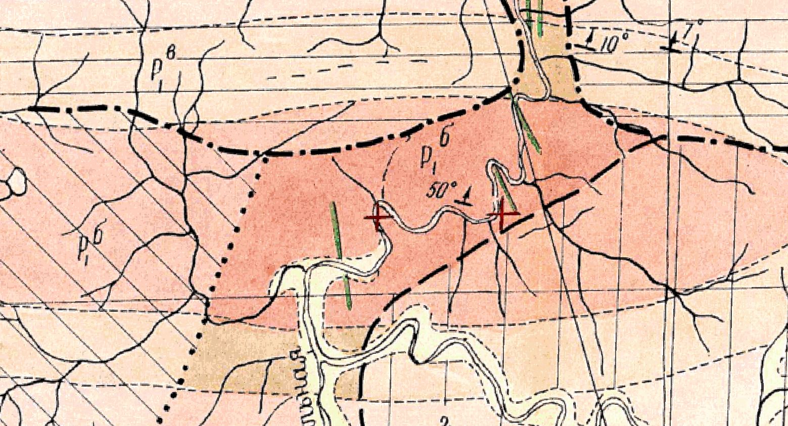

При отображении привязанного через функцию "Пространственная привязка-трансформировать" растра, на масштабе около 1:200 000 АркГис загрубляет разрешение растра до нечитаемого.
ПРи приближении в масштаб 1: 50 000, растр отображается штатно.
Как бороться с таким загрублением?
Рис 2.JPG (339.6 КБ) 3919 просмотров

Сообщение gamm » 21 мар 2022, 10:25
Gillan888 писал(а):
21 мар 2022, 10:10
никак. Стройте сами набор карт в разных масштабах, и указывайте, в каком масштабе какую показывать..

Сообщение Ivor » 21 мар 2022, 11:44
Можно привязать растр без трансформации (это же Rectify в английском варианте?) - он будет трансформироваться "на лету", при этом выглядит всё гораздо приятнее

Сообщение OptimaL » 15 июн 2022, 19:24
Попробуйте поставить в настройках изображения билинейную интерполяцию.

Сообщение Воронин С.В. » 22 июн 2022, 13:46
Я растр перевожу с помощью программы ГлобалМапер в формат ECW.
Он будет весить чуть больше, чем исходный файл, но на лету открывается и всегда качественно.
Если подойдёт этот вариант, то я распишу подробней.
