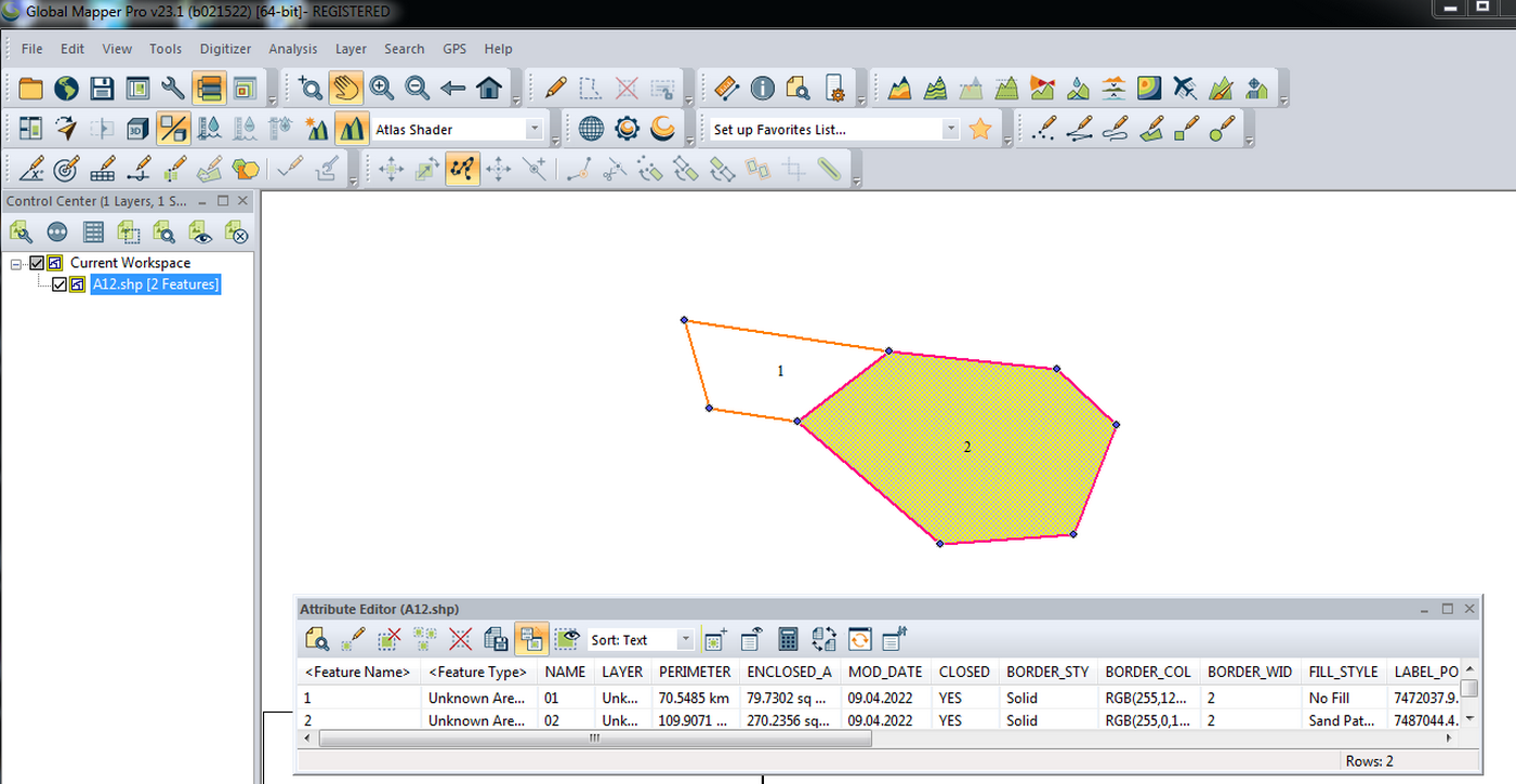

Re: Объединение полигонов в мульти
В Global Mapper - в один клик.
...Если я правильно все понял.
Вот такое же должно получиться?
