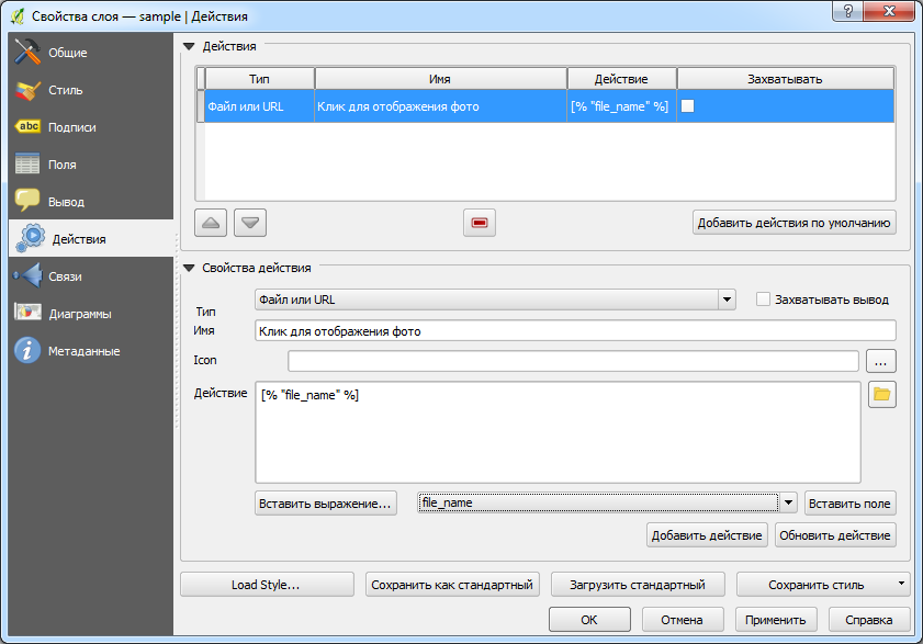

Можно ли напрямую или с помощью модуля для обычного shp файла (не слоя из postgresql) сделать привязку картинки (фотографий) для объектов?
Чтобы при клике по объекту отображалась картинка (фото)

Настраиваете действие как на картинке.
В поле file_name вносите полный путь к файлу фото.
Активируете соответствующий инструмент из "Выполнить действия объекта".
Инструментом кликаете на объекте.
- click2photo.png (44.04 КБ) 9618 просмотров

Но предварительно надо привязать картинку к объекту.

Спасибо! Вроде бы получилось.

Подробнее в учебнике, занятие 5.4, пункты 5.4.1 и 5.4.2.

Если фотографии с EXIF, то можно воспользоваться плагином "Import Photos"
