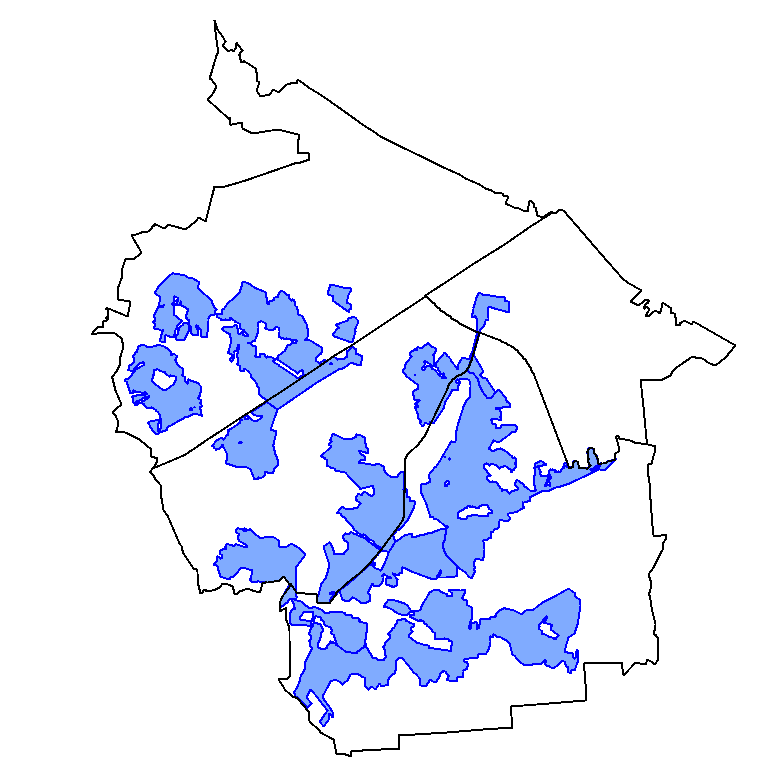

Добрый день!
Необходимо посчитать площади, указанные в колонках "fond_zil" и "fond_nezil" в таблицах "КРТ_ТАО_исходник" и "КРТ_НАО_исходник" для каждой транспортной зоны в таблице "Транспортные зоны".
При этом надо учитывать, что инструмент "разрезать" не нужно использовать, а реализовать такой SQL-запрос, который пропорционально посчитал бы площади жилых и нежилых КРТ для каждой транспорной зоны с учетом того, что границы КРТ могут располагаться на пересечении сразу нескольких областей КРТ (комплексное развитие территории).
Помогите, пожалуйста, найти решение и составить SQL-запрос соответствующим образом.
К сообщению прикладываю таблицы MI и скриншот для визуального восприятия.
