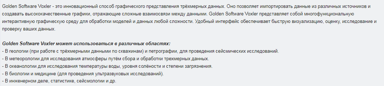

ИМХО, вот такая штука подойдет:

tikhpetr писал(а): 26 май 2022, 08:25ИМХО, вот такая штука подойдет
Вроде да, но оно 1) платное, хоть и немного, и 2) не всё, что хочется, можно реализовать. У нас пользуются таким, и результат мне не нравится. А купить в нынешних условиях может и не получиться...

Ivor, ТС не упомянул бесплатность.)) Так что..И, плюс к тому.. :lol:

tikhpetr, а, ну если без бесплатности - тогда я за ArcGis+Target - оно сильно мощнее будет
