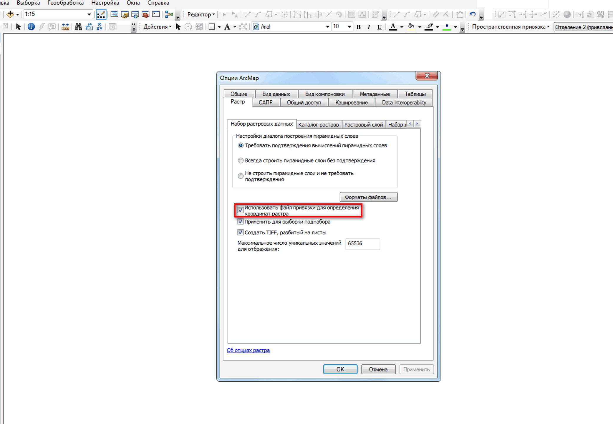

Re: В версии 10.5 слетает привязка растров привязанных в 9.3.
Господа, опять эта же проблема.
Опять требуют работать в АркГИС 10.8
Открываю растр в формате ECW и привязанный в АркГИС 9.3., а он опять не отображается.
Галочку нужную поставил.
Но даже файл из яндекс.диска, представленный в примере, тоже отображается где-то в стороне.
Господа.
Проблему вроде решил.
Как я понял, версии АркГИС 10, не видят растры, если в них заранее не забита система координат.
В девятой версии, это было можно сделать после открытия в АркГИС.
