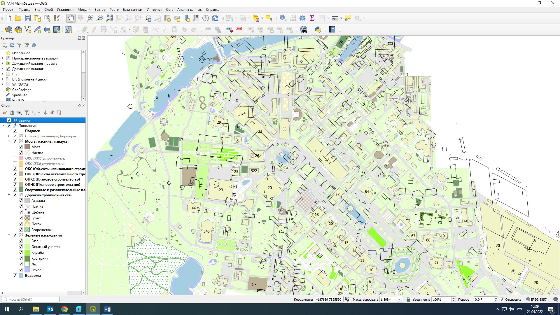

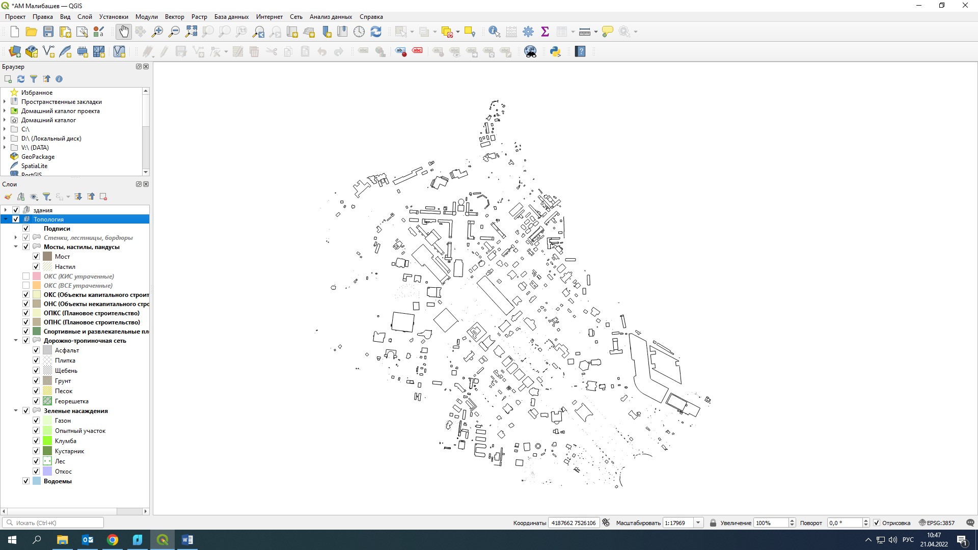

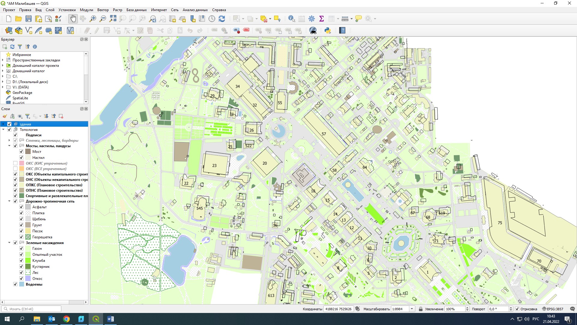

Здравствуйте, возникает проблема при импорте DXF данных, в векторный слой, а именно:
Есть некая карта в Qgis, система координат по умолчанию стоит:
WGS 84 / Pseudo-Mercator
Свойства
• Единицы: метры
• Динамическая (основана на датуме, не привязанном к опорной сети)
• Небесное тело: Earth
• На основе World Geodetic System 1984 ensemble (EPSG:6326), ограниченной точности в лучшем случае 2 метра .
• Метод: Mercator
WKT
PROJCRS["WGS 84 / Pseudo-Mercator",
BASEGEOGCRS["WGS 84",
ENSEMBLE["World Geodetic System 1984 ensemble",
MEMBER["World Geodetic System 1984 (Transit)"],
MEMBER["World Geodetic System 1984 (G730)"],
MEMBER["World Geodetic System 1984 (G873)"],
MEMBER["World Geodetic System 1984 (G1150)"],
MEMBER["World Geodetic System 1984 (G1674)"],
MEMBER["World Geodetic System 1984 (G1762)"],
MEMBER["World Geodetic System 1984 (G2139)"],
ELLIPSOID["WGS 84",6378137,298.257223563,
LENGTHUNIT["metre",1]],
ENSEMBLEACCURACY[2.0]],
PRIMEM["Greenwich",0,
ANGLEUNIT["degree",0.0174532925199433]],
ID["EPSG",4326]],
CONVERSION["Popular Visualisation Pseudo-Mercator",
METHOD["Popular Visualisation Pseudo Mercator",
ID["EPSG",1024]],
PARAMETER["Latitude of natural origin",0,
ANGLEUNIT["degree",0.0174532925199433],
ID["EPSG",8801]],
PARAMETER["Longitude of natural origin",0,
ID["EPSG",8802]],
PARAMETER["False easting",0,
LENGTHUNIT["metre",1],
ID["EPSG",8806]],
PARAMETER["False northing",0,
ID["EPSG",8807]]],
CS[Cartesian,2],
AXIS["easting (X)",east,
ORDER[1],
AXIS["northing (Y)",north,
ORDER[2],
USAGE[
SCOPE["Web mapping and visualisation."],
AREA["World between 85.06°S and 85.06°N."],
BBOX[-85.06,-180,85.06,180]],
ID["EPSG",3857]]
Proj4
+proj=merc +a=6378137 +b=6378137 +lat_ts=0 +lon_0=0 +x_0=0 +y_0=0 +k=1 +units=m +nadgrids=@null +wktext +no_defs
Охват
-180.00, -85.06, 180.00, 85.06

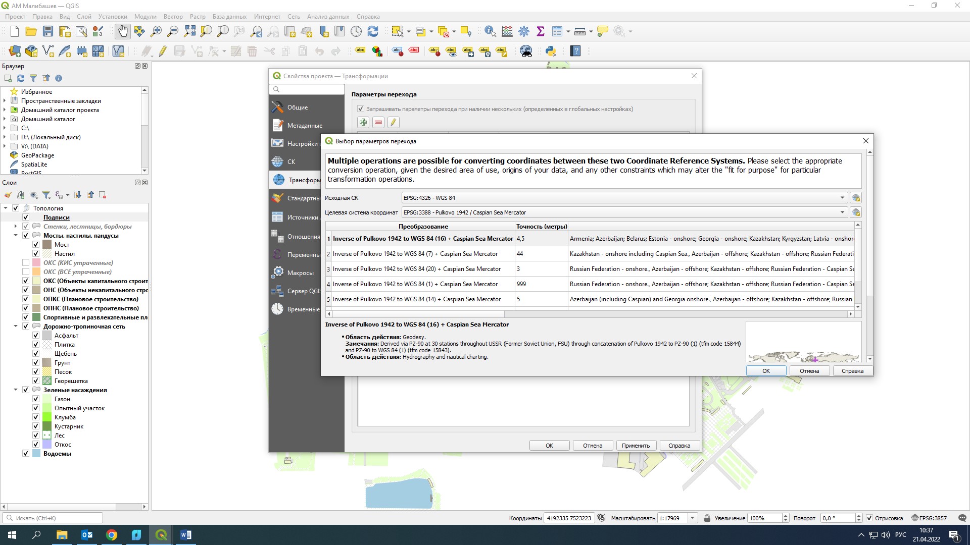

Выглядит она вот так: Картинка 1 Есть некая трансформация СК: картинка 2
- картинка 2.jpg (395.37 КБ) 6045 просмотров

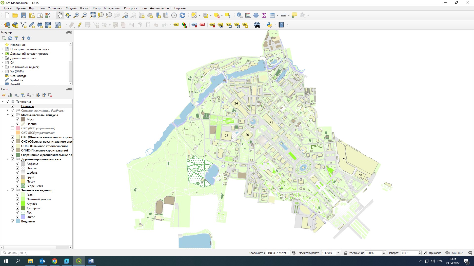

При добавлении векторной графики и задания системы координат слою, получаю смещение: картинка 3
Параметры для СК взяты с сайта: https://terraingis.ru/msk-77.html, а именно: +proj=tmerc +lat_0=55.66666666667 +lon_0=37.5 +k=1 +x_0=0 +y_0=0.63 +ellps=bessel +towgs84=316.151,78.924,589.650,1.57273,-2.69209,-2.34693,8.4507 +units=m +no_defs,
Так-же взяты параметры нужной мне СК, с сайта : https://gis-lab.info/qa/msk-wkt2.html#. ... 0.BE.D0.BC, а именно : BOUNDCRS[

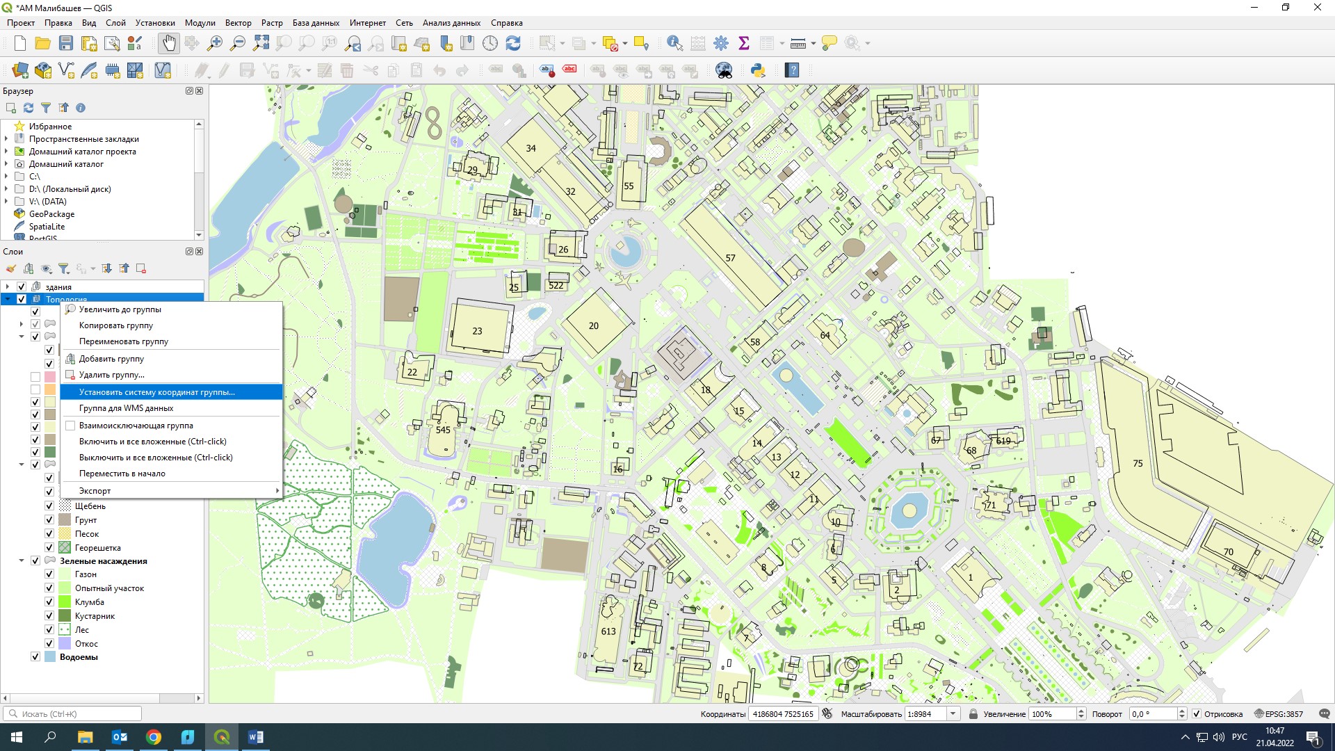

Карта будет выглядеть так: картинка 4

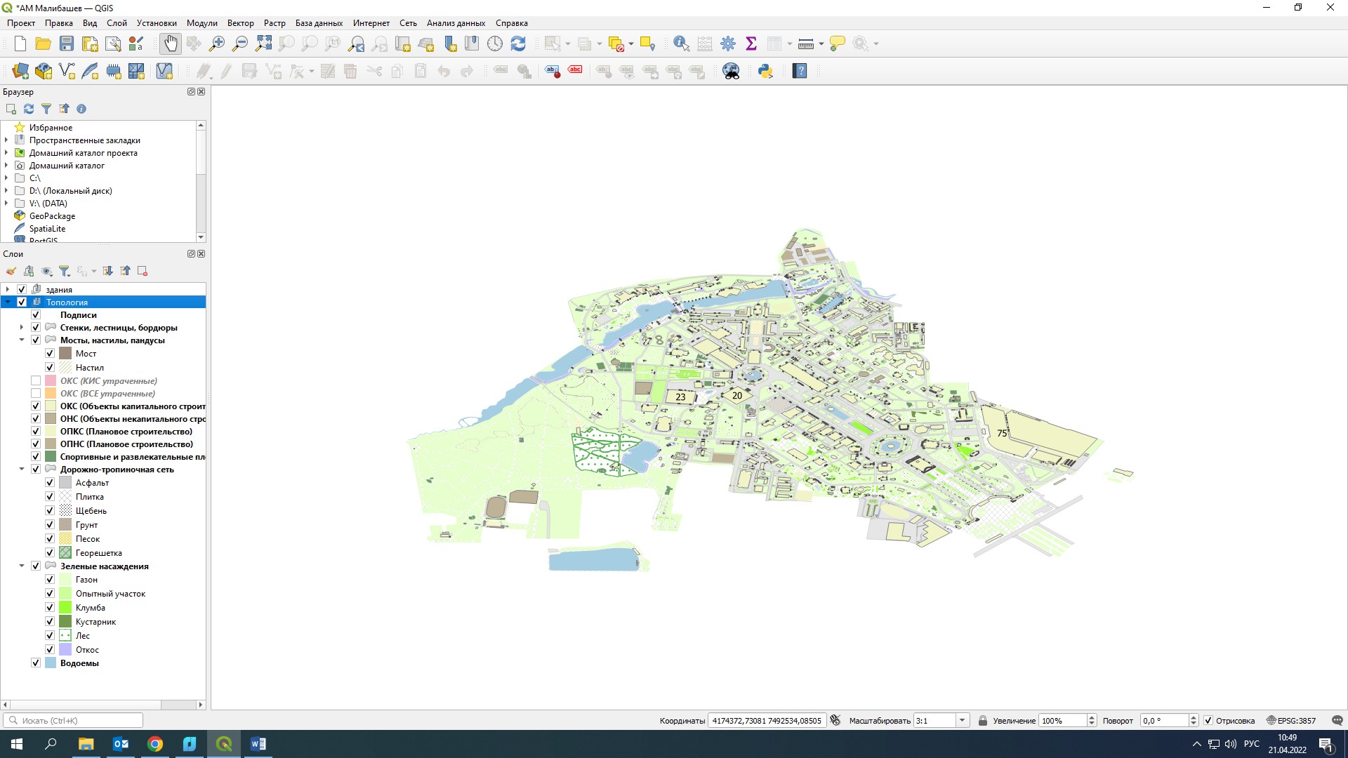

Смещение уже меньше, но все-равно есть.

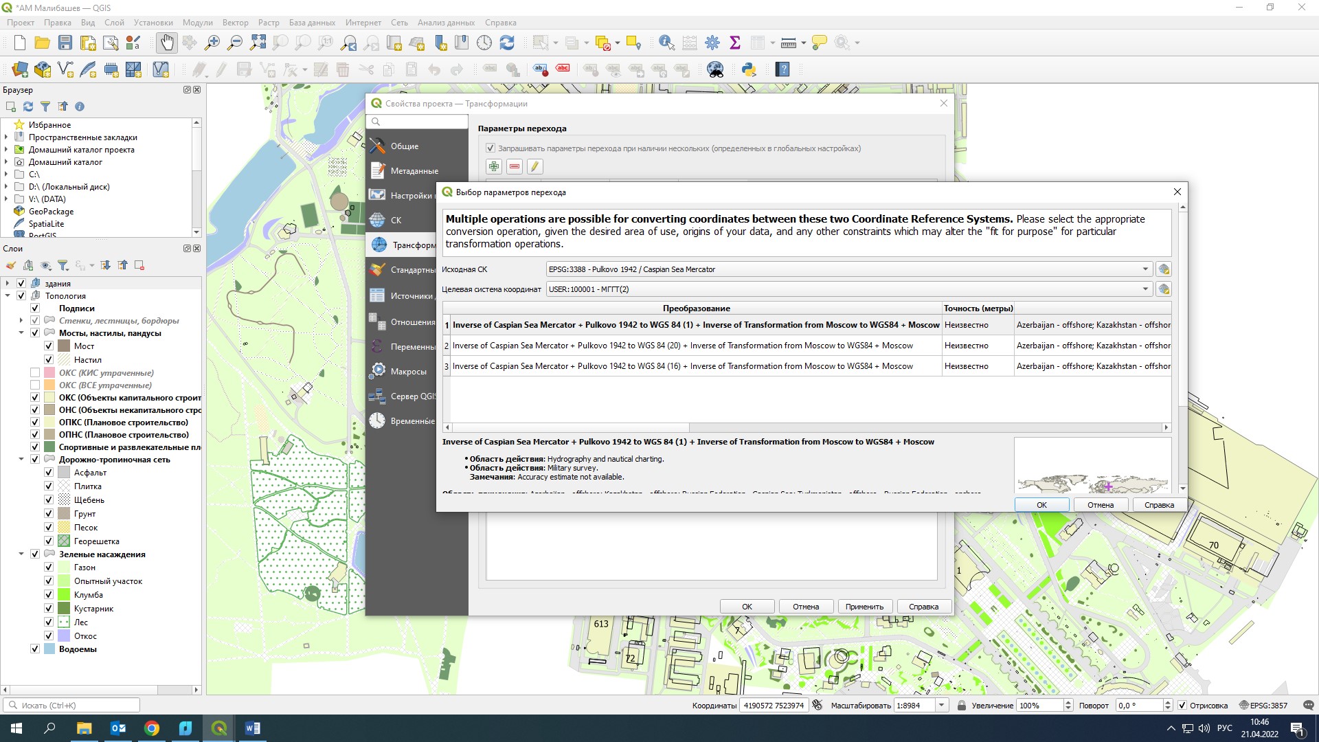

При попытке добавить трансформацию: картинка 5 И задания исходному слою нужной мне системы координат: картинка 6 Происходит следующее: картинка 7

Исходник улетает и приобретает странный вид: картинка 8
