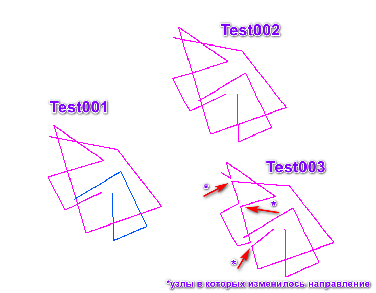

Прикладываю примеры. В табличке Test001 исходные две Pline , каждая в своей строке . Одна из 4 сегментов (синяя), вторая из 8-ми (бордовая).
В табличке Test002 результат объединений . Две Pline состоящих из 26 !!! сегментов, вместо ожидаемых 8+4 = 12
Табличка Test003 копия Test002 , где я для наглядности "развел" в стороны добавленные в процессе слияния узлы, в которых изменилось направление
Иллюстрация
010 2022-04-01_154833.jpg (185 КБ) 4961 просмотр
