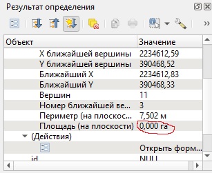

Добрый день! Есть панель "Результат определения". Значения площади и периметра округяются до 3 знака после запятой. Подскажите, как изменить количество знаков после запятой?

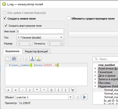

Тогда более универсальный вариант для любых версий. Свойства слоя - Поля - Калькулятор полей - Создать виртуальное поле. Вызывается из:
Настраивается так (для га):

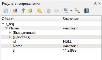

Результат определения:
