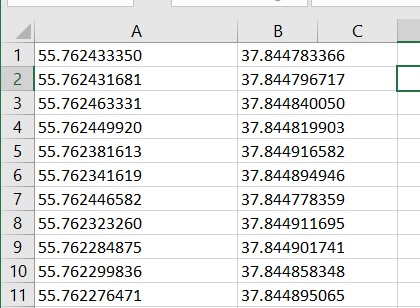

Имеется файл с географическими координатами набора точек (широта, долгота), необходимо построить на карте маршрут, соединяя эти точки. Каким образом это можно сделать?
- 1.png (12.68 КБ) 8771 просмотр

Поскольку я новичок в этой теме, не совсем понимаю как конкретизировать свой вопрос. Мне нужно, чтобы набор моих точек был изображен на карте (на любой карте) в виде ломаной линии (последовательного маршрута от предыдущей к последующей точке).

Спасибо, это уже хоть что-то. Только у меня несколько тысяч точек, можно ли каким-то образом вставить всю таблицу, вместо ручного ввода?

Tinish, можно через QGis, например. Точки у вас в текстовом файле же? Загружаете его в QGis через Add delimited text layer, а потом там есть алгоритм Points to Path, который делает искомое. Желательно точкам ещё порядковые номера задать

Если Вам всё равно, какая карта и не хотите заморачиваться с ГИС - создайте KML-файл и смотрите его в Google Earth.
Образец файла с несколькими Вашими точками. Не забудьте поменять местами B и L и добавить 3-ю колонку (высота, всем точкам можно 0.000)
