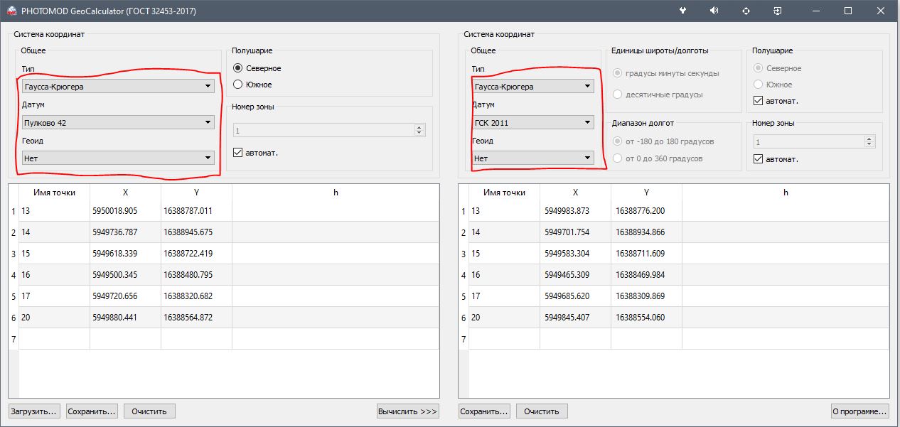

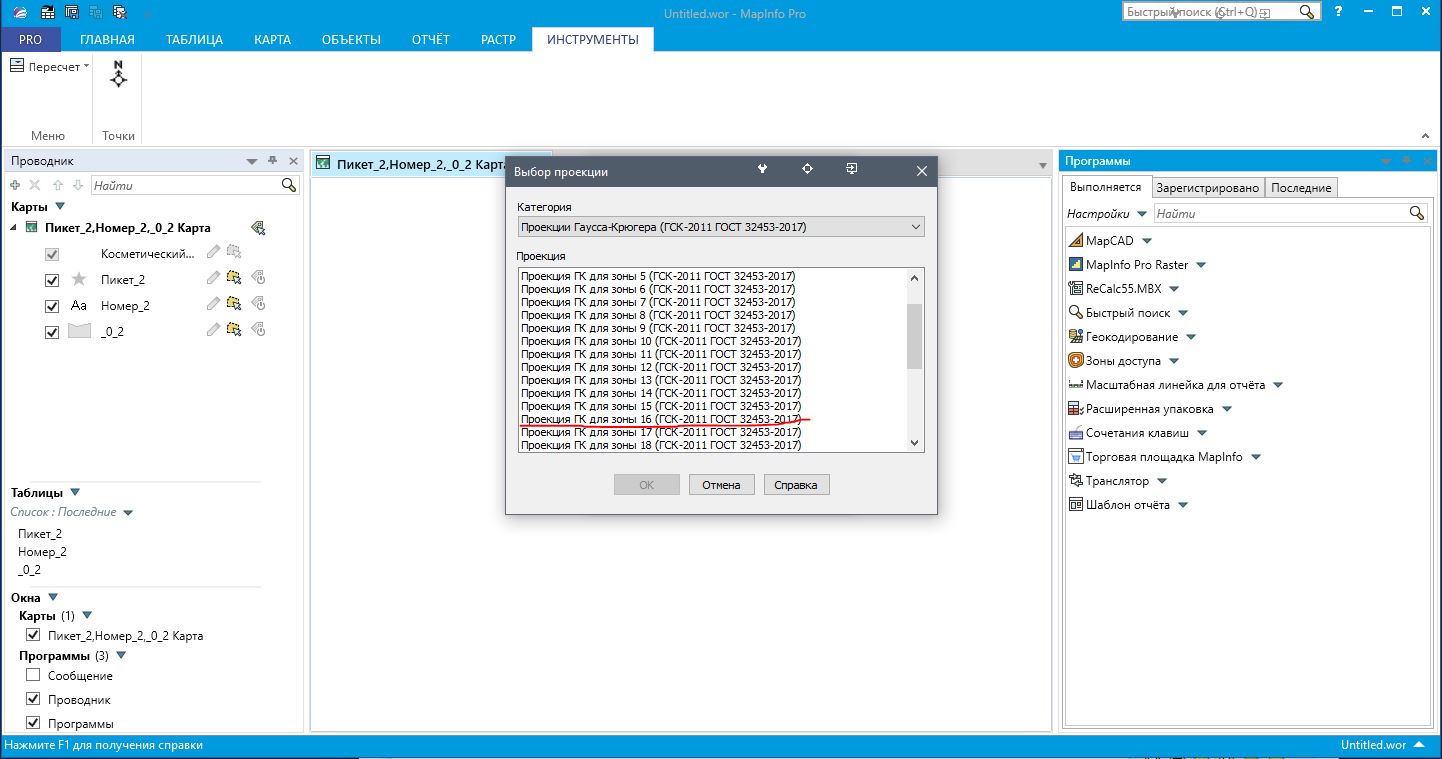

Только начал осваивать MapInfo для пересчета координат контуров, но столкнулся с проблемой, поэтому прошу помощи!
Проблема возникла при преобразовании проекции из МСК-166(Красноярский край) в проекцию ГК-16 ГСК-2011 (ГОСТ 2017 года). После выполнения преобразования (использую для этого утилиту ReCalc) координаты угловых точек контуров отличаются по осям X и Y на 23,xxx и 3,xxx метра соответственно. Проверял координаты с помощью Photomod Geocalculator (до этого момента пересчитывал координаты в нём, вроде никогда не ошибался, проверяли с коллегами из других организаций). НО! В проекцию ГК Пулково42 (без ГОСТ 2017 г.) преобразовывает правильно (разница в миллиметрах). В чём может быть проблема?

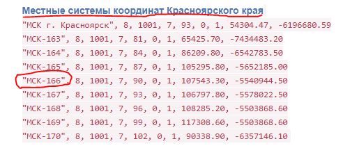

А разве Красноярский край - это не МСК-24?
https://mapbasic.ru/msk24
ГК зона 16 (Пулково 42).JPG (141.73 КБ) 20613 просмотров
ГК зона 16 (ГСК-2011).JPG (141.33 КБ) 20613 просмотров

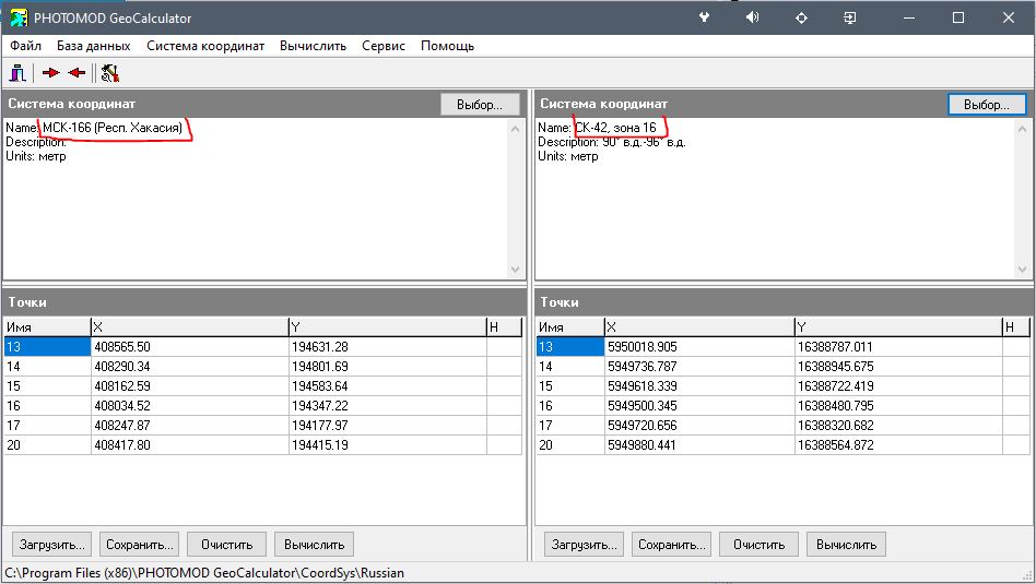

Выложите слои *.tab контуров в МСК-166 и ГК-16
Unbleak
Сообщения: 6
Зарегистрирован: 04 июн 2021, 18:30
Откуда: Красноярск
Re: Преобразование проекций из МСК в ГСК-2011
Сообщение Unbleak » 05 июн 2021, 11:37
Выкладываю
из МСК-166 в СК-42 зона 16.JPG (82.35 КБ) 20572 просмотра
из СК-42 зона 16 в ГСК-2011 зона 16.JPG (106.99 КБ) 20572 просмотра
Если что, МСК-166 действительна и для Республики Хакасия

Причина очевидна. В ваших данных система координат "МСК-166" основана на датуме номер 1001, как и "Проекция ГК для зоны 16 (Пулково 1942) [EPSG: 28416]". Поскольку датум один, пересчёт координат между ними всегда будет правильным.
Ситуация меняется, когда нужно преобразование в другую систему координат. Важно, что датум номер 1001 не имеет отношения к ГОСТу. Он действителен для бывшей Восточной Германии, а не для России.
Чтобы координатные преобразования работали правильно, необходимо переопределить СК слоёв. Экспортируем таблицу в MIF, датум "1001" заменяем строкой параметров "9999, 3, 23.57, -140.95, -79.8, 0, -0.35, -0.79, -0.22, 0", импортируем таблицу.
