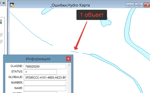

Такое чувство, что текст ошибки неправильный, либо ошибка на не правильный объект ссылается.
Но если удалить этот объект, то ошибок не выдает.

А если создать новый объект по этим же точкам с другим GLOBALID, а этот удалить. Интересно, выпадет ошибка по нему?

А можно координаты точки в текстовом виде, в которой ошибка, а то на картинке не видно. И не может такого быть, что программа ожидала увидеть полигон, получила линию, и от удивления выдала сообщение об ошибке?

В общем проблема была в том, что на одном слое и линейные и площадные объекты (например слой гидрография). Как только объекты разных видов разнесли по разным слоям, ошибки исчезли.
Это прямо нарушает приказ №10, ведь там указано, что слой Hydro: объект, имеющий вид локализации – точечный, линейный, площадной
Т.е. то, что я слой Hydro разбиваю на части (отдельно линейные, отдельно площадные) для того, чтобы выложить на фгис тп нарушает приказ №10.
