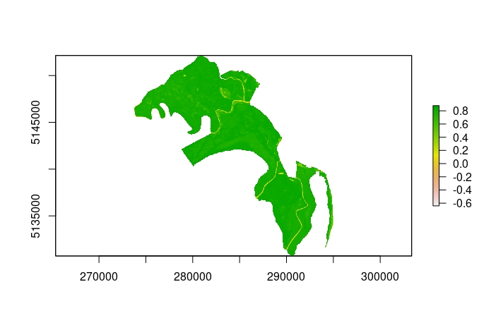

Тренируюсь делать кластеризацию растра.
library(raster)
library(rgdal)
r_ndvi <- brick("/home/username/NDVI_VBU_08.tif")
Проверяю корректность загрузки
ICE <- stack(r_ndvi)
plot(ICE)
Делаю кластеризацию и убираю пустые значения
ICE.df <- as.data.frame(ICE)
cluster.ICE <- kmeans(na.omit(ICE.df), 4)
Создаю пустой растр аналогичный ICE
clusters <- raster(ICE)
Пытаюсь надожить результат кластеризации на растр
clusters <- setValues(clusters, cluster.ICE$cluster)
И получаю ошибку
Ошибка в setValues(clusters, cluster.ICE$cluster) :   length(values) is not equal to ncell(x), or to 1
Как побороть данную ошибку построить и сохранить результат кластеризации?

Возможно эта ошибка связана с тем, что ранее растр был обрезан, а R "понимает" только прямоугольный раст?

нет, растр у вас не обрезан - просто вы выкинулим часть данных из таблицы, и не учли этого
plot(ICE)
ind <- !apply(is.na(ICE.df),1,any)
cluster.ICE <- kmeans(ICE.df[ind,], 4)
clusters[] <- NA
clusters[ind] <- cluster.ICE$cluster

gamm, Ваш код работает.
Результат получил так
plot(clusters, col = viridis_pal(option = "D")(4), main = "NDVI")
Едиственно, ненравится, что шкала имеет не целые значения.
