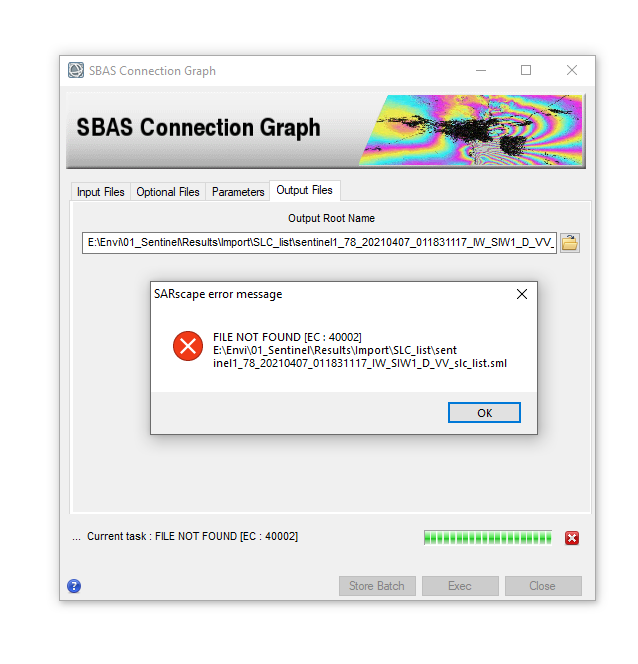

Здравствуйте, я наконец разобралась с программой envi / sarscape 5.2 . Пришлось искать другой установочник. И теперь заработало. Импорт файлов заработал и все хорошо. Но на процессе Sbas, где нужно ввести файл вывода нужно выбрать ранее созданный файл и тут у меня возникает проблема. Причем такая реакция на разные папки
error 1.png (53.17 КБ) 18991 просмотр
