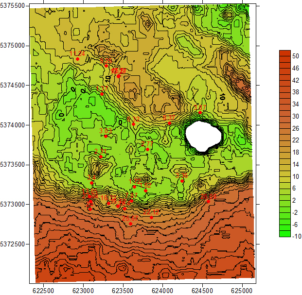

если в скважинах УГВ - абсолютные отметки, и если плясать от SRTM, то получается вот так, как на картинке.
Но мало того, что SRTM сам по себе кривой, так там еще какие-то искуственные то ли карьеры, то ли типа этого, плюс яма с водой, то ли карст, то ли затопленный карьер (белое пятно). Учитывая, как земля изрыта, то возникает вопрос, откуда брали альтитуду ротора, и как считали УГВ. Сверлили, надеюсь, вертикально, и инклинометрия не нужна
В общем, сначала нужно восстановить исходный рельеф (до вмешательства человека), сгладить, узнать, что означают цифирки в таблице и чего нужно сделать (пока ТС молчит, как партизан на допросе), а потом считать

Спасибо всем за активную помощь, сейчас занимаюсь поиском достоверного рельефа, территория бывшего химического завода, на которой есть карьер, бассейны, териконы. Alt это поверхность. Угв - уровень грунтовых вод (глубина от поверхности зеркала воды

таки вопросы остались
1) откуда взяты alt - геодезисты ходы строили, или просто жпс на станок поставили?
2) можно ли установить, какое отношение alt имеют к исходному рельефу
3) можно ли найти на территории достаточно густую сетку точек исходного рельефа, чтобы из них его восстановить (хватит координат, отметки на худой конец можно взять с SRTM, все равно особая точность не нужна). Дальше нужно смотреть, например эрозионные врезы на рельефе нужно убирать, водоупор их не повторяет, там все намного ровнее обычно.
4) чего гидрогеологи знают про водоупор и прочее - при строительстве завода должны были проводить исследования. Может, проект где-то сохранился.
P.S. Завод скорее всего еще советский, а значит из соображений секретности на картах того времени все искажено.

gamm, Так как объект еще времен СССР документы, планы и так далее на сегодняшний день почти не сохранились. Проектная информация в тайне или уже не существует.
На сколько мне известно данные высот АЛТ брались из гугл мапс, геодезистов там не было наверняка со времен планировки завода. У нас есть один проектный документ со схемой размещения высотных рэперов на территории, исследуем его и решаем по чему привязать эти данные, так как координатной сетки там, например, нет. Отчеты гидрогеологов об этой территории также не сохранились

в общем, имеется высокая корреляция УГВ на скважинах с alt (и SRTM), плюс выраженный тренд по направлению на Север, я эту корреляцию использовал для построения модели тренда УГВ (1) по SRTM, который вычел из скважин, а уже остатки интерполировал, им прибавил к тренду ('это стандартная схема при наличии опорного горизонта).
Нужно найти (либо на месте, либо на том же гугломапе) точки, которые сидят на исходном рельефе (в том числе дюжину точек вокруг объекта, метров за 500-800), и их высоты интерполировать на всю территорию. Потом использовать построенный рельеф для модели (1) тренда, потом взять остатки, интерполировать, и прибавить. Предварительно узнать у гидрогеологов (if any), что они думают про водоупор (нет ли там каких геологических особенностей геометрии). Можно не мудрить, а просто "погасить" все карьеры/терриконы на SRTM, и сгладить его тем же MBA (который нынче есть везде)
При прочих равных интерполировать геологи любят кригингом с линейной вариограммой. Модель (1) в простейшем случае - линейная регрессия от высот и Y (координаты в UTM/ГК, предварительно из Y лучше вычесть среднее, и перевести в километры, чтобы избежать численных проблем).
