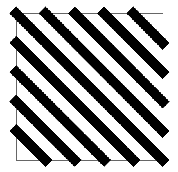

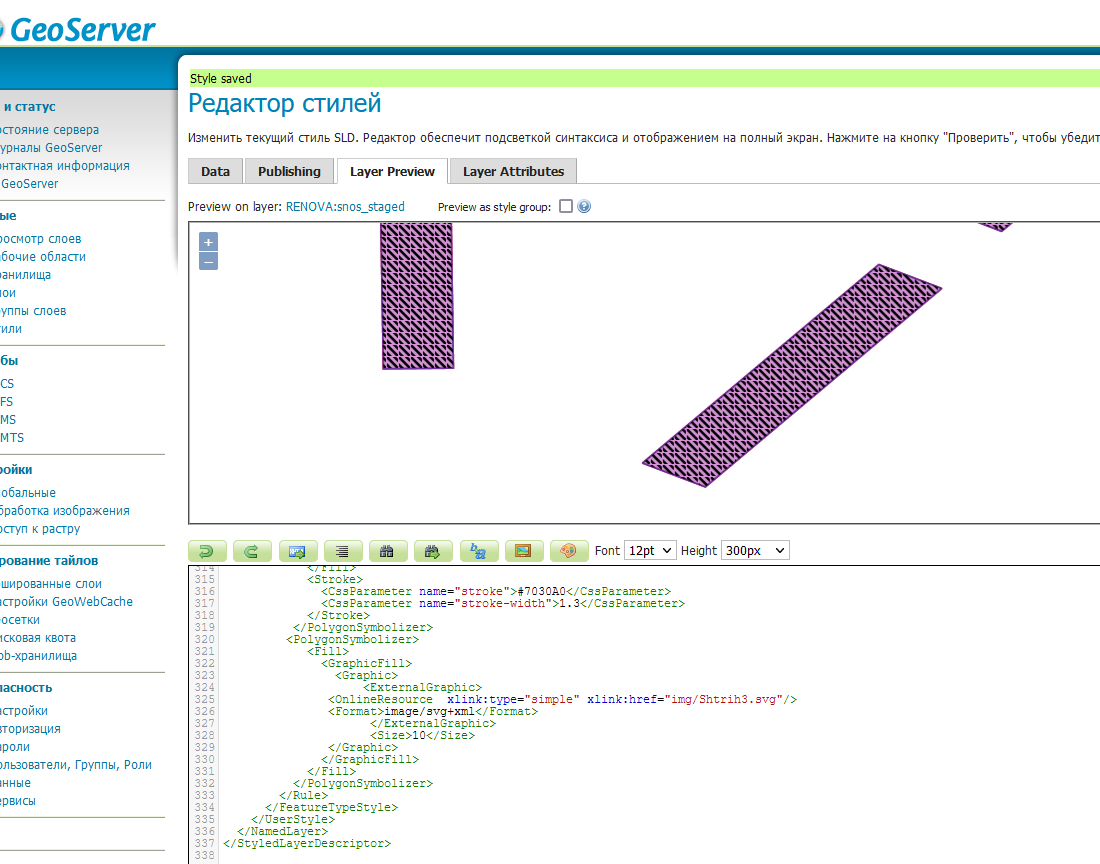

Добрый день!
Может кто помочь.

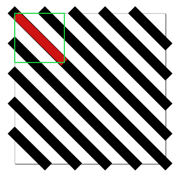

Пытаюсь в Geoserver сделать заливку объекта текстурой svg, но при визуализации оказывается, что используется только часть изображения svg текстуры. Как не бился с настройками стиля Geoserver - ничего не получается.
Пример текстуры svg в аттаче. Текстуру делал в Inkscape (сохранял, как простой svg).
Еще в аттаче код стиля и, как отображается стиль в превью.

Определил, что отображается в Geoserver только верхняя левая часть файла svg.

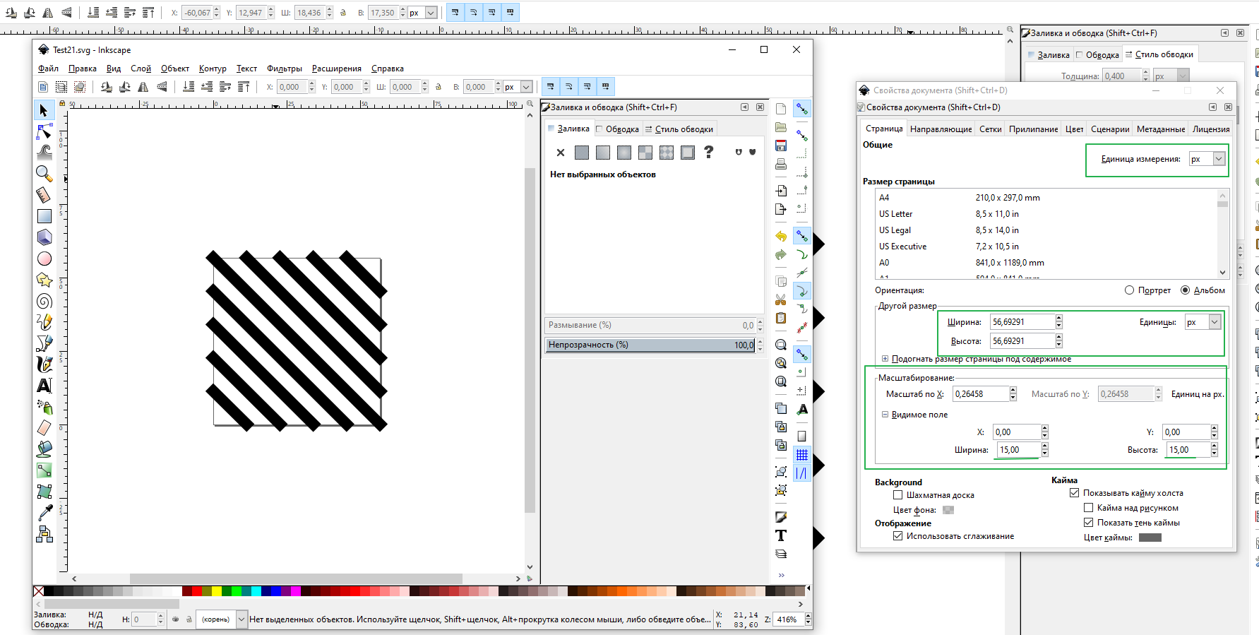

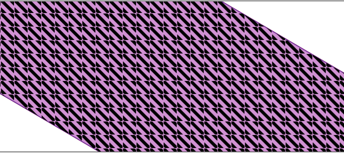

Re: Заливка объекта текстурой svg

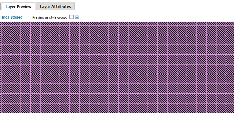

С одной стороны все получилось, но результат неудовлетворительный. Вместо сплошной заливки - заливка поделенная на квадраты. Но это уже другая история. И скорее всего - не решаемая. (Если кто знает как решать - буду рад Вашей помощи)

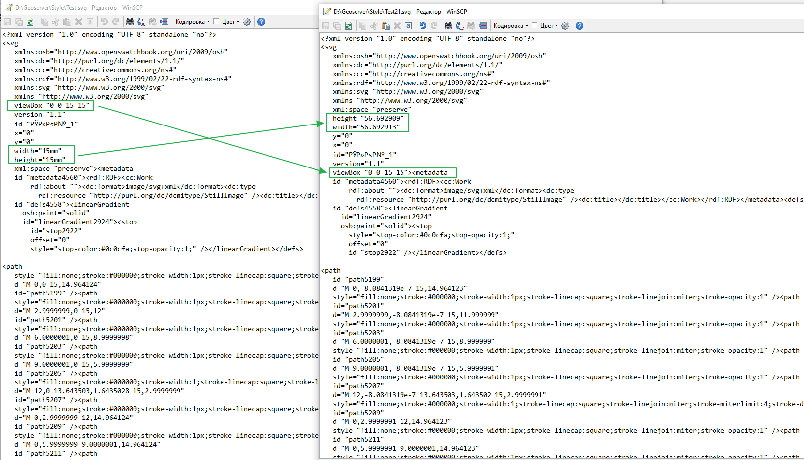

Проблема была в настройках файла. Необходимо было указывать единицы измерения пискселы (px). (Рис.Правильные настройки.png) - height="56.692909"; width="56.692913". А параметр viewBox="0 0 15 15" - считается в мм. Отсюда и
параметр Масштабирования по Х = 0,26458. Различия в коде svg и полученный результат заливке в аттаче.
Всем спасибо за советы!

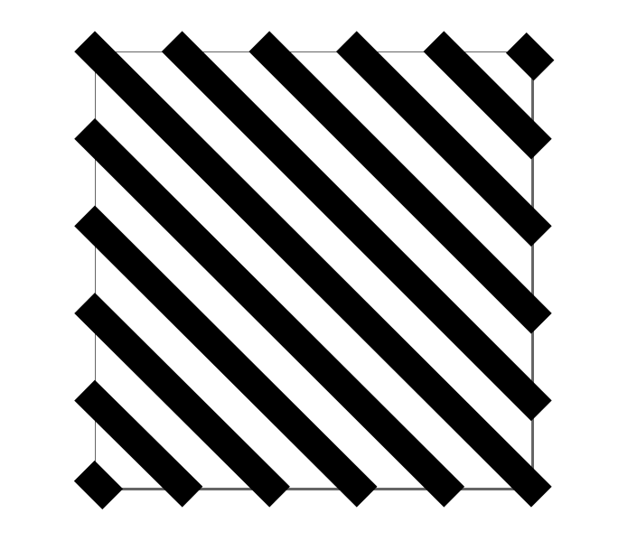

Ilgr
- Сообщения: 8
- Зарегистрирован: 03 ноя 2021, 10:04
- Репутация: 1

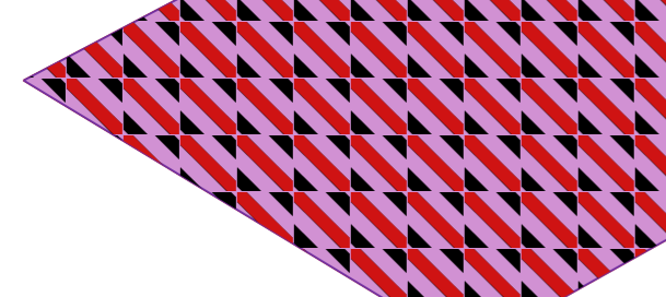

Похоже все получилось

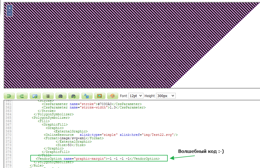

- Сообщения: 4187
- Репутация: -445565592
- Ваше звание: программист

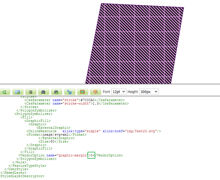

Артефакты вроде остались, может 0,0,0,0 границы помогут?

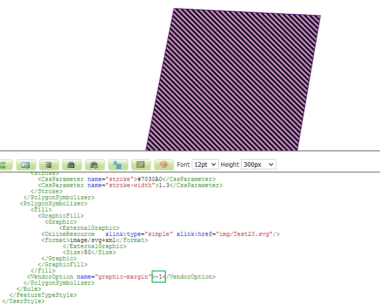

Ilgr
- Сообщения: 8
- Репутация: 1
Нет, артефакты из-за того, что не точно последние штрихи подогнал. При 0 (кстати достаточно одного 0) тонкая граница остается.
Потом точнее сделал - все совпало.

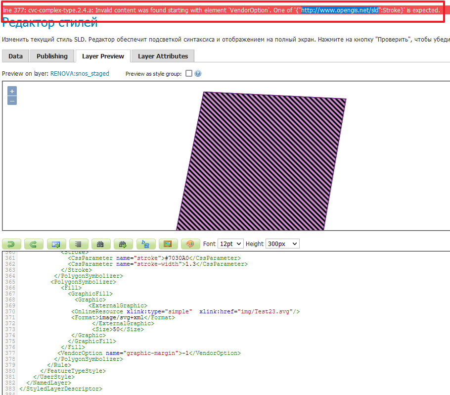

Хоть и правильную текстуру показывает, но и ошибку выдает. Не пойму в чем дело.
