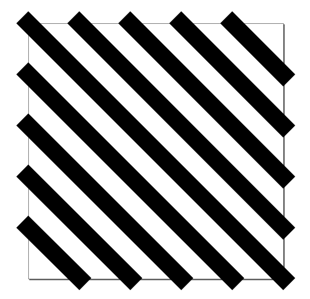

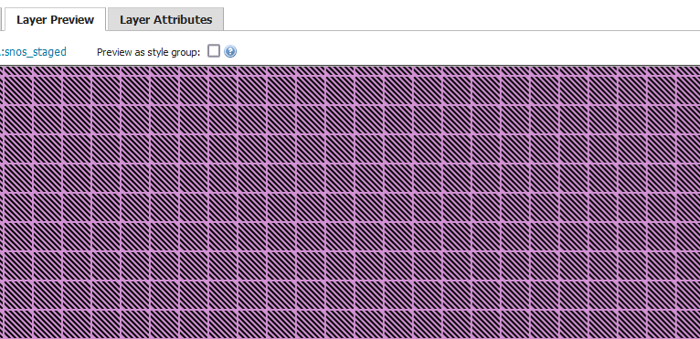

Добрый день!
Может кто помочь.
Пытаюсь в Geoserver сделать заливку объекта текстурой svg, но при визуализации оказывается, что используется только часть изображения svg текстуры. Как не бился с настройками стиля Geoserver - ничего не получается.

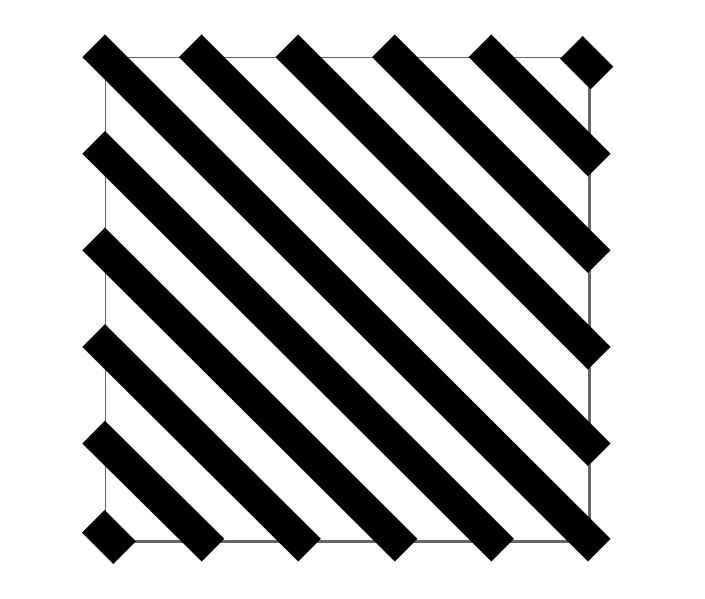

Пример текстуры svg в аттаче. Текстуру делал в Inkscape (сохранял, как простой svg).
Еще в аттаче код стиля и, как отображается стиль в превью.

- Текстура.png (24.63 КБ) 21154 просмотра

На всякий заливка крупно.
- Фрагмент.png (81.16 КБ) 21149 просмотров

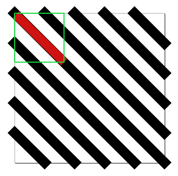

Определил, что отображается в Geoserver только верхняя левая часть файла svg.
- Часть.png (31.67 КБ) 21082 просмотра
- Часть заливки.png (39.23 КБ) 21082 просмотра

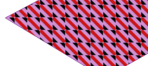

Re: Заливка объекта текстурой svg

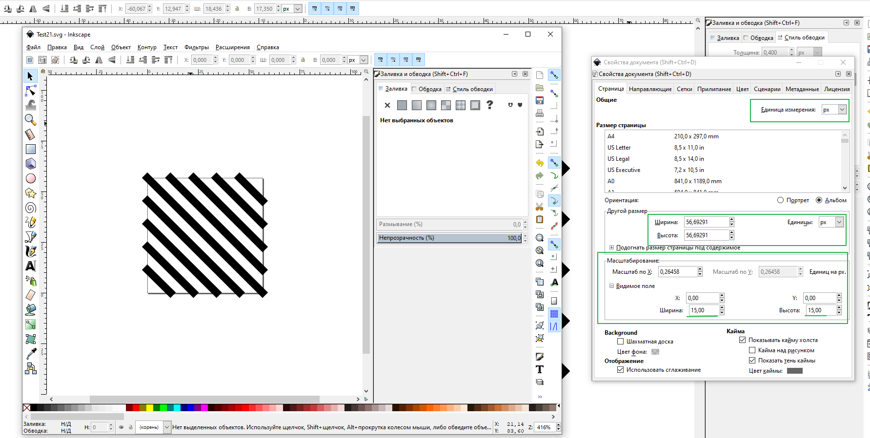

С одной стороны все получилось, но результат неудовлетворительный. Вместо сплошной заливки - заливка поделенная на квадраты. Но это уже другая история. И скорее всего - не решаемая. (Если кто знает как решать - буду рад Вашей помощи)
Проблема была в настройках файла. Необходимо было указывать единицы измерения пискселы (px). (Рис.Правильные настройки.png) - height="56.692909"; width="56.692913". А параметр viewBox="0 0 15 15" - считается в мм. Отсюда и
параметр Масштабирования по Х = 0,26458. Различия в коде svg и полученный результат заливке в аттаче.
Всем спасибо за советы!
- Правильный код.png (116.04 КБ) 20973 просмотра
- Правильные настройки.png (140.9 КБ) 20973 просмотра
- Итоговая заливка.png (53.28 КБ) 20973 просмотра

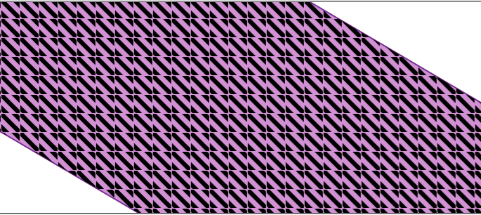

Похоже все получилось
- Чуток подправлено.png (28.47 КБ) 20969 просмотров
- Оно.png (74.78 КБ) 20969 просмотров
- Было.png (24.63 КБ) 20969 просмотров

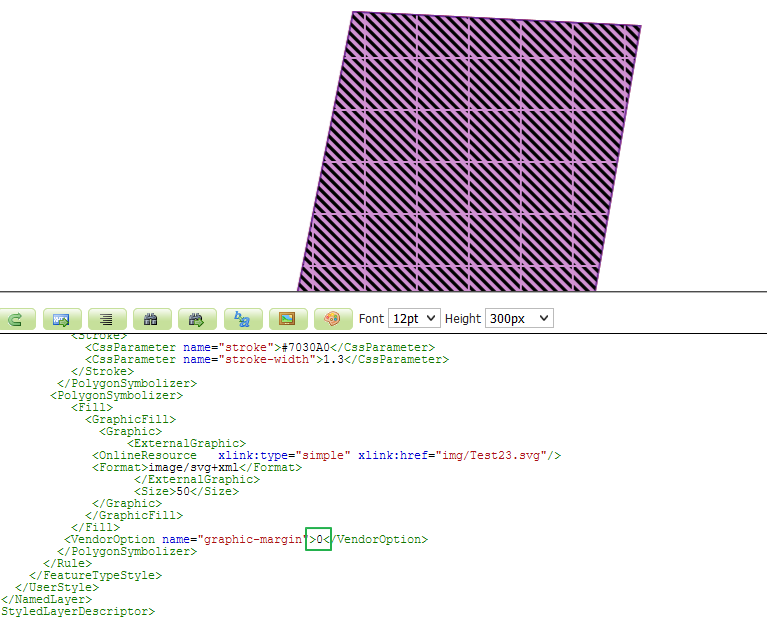

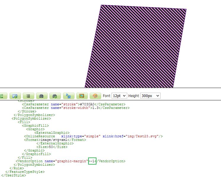

Ilgr
- Сообщения: 8
- Зарегистрирован: 03 ноя 2021, 10:04
- Репутация: 1
Нет, артефакты из-за того, что не точно последние штрихи подогнал. При 0 (кстати достаточно одного 0) тонкая граница остается.
Потом точнее сделал - все совпало.
- Ноль.png (49.65 КБ) 20834 просмотра
- минус 1.png (44.98 КБ) 20834 просмотра

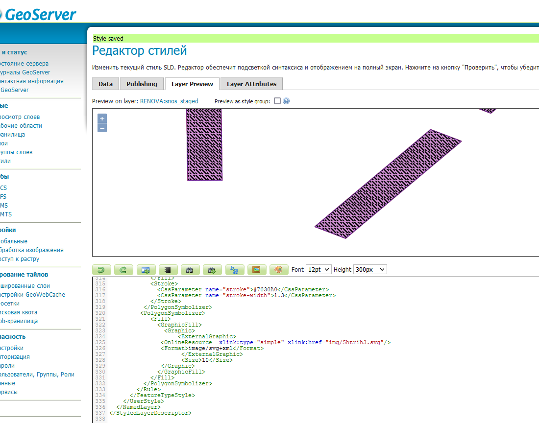

Ilgr
- Сообщения: 8
- Репутация: 1
Хоть и правильную текстуру показывает, но и ошибку выдает. Не пойму в чем дело.
- Ошибка.png (69.28 КБ) 20817 просмотров
