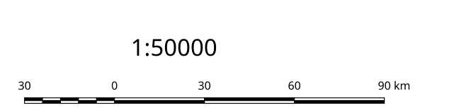

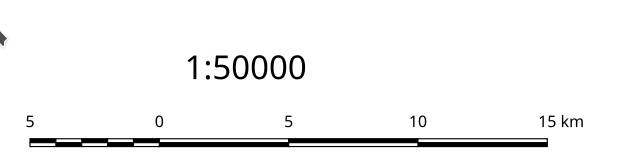

К сожалению, при оформлении карт в QGIS возникла ошибка. Причем проявилась она только на этих пользовательских проекциях. Масштабная линейка работает неправильно! Если двигать поле карты, то она меняется при постоянном масштабе. Поэтому я думал, что ошибаюсь в описании. Но оказалось, что в числовом виде масштаб остается постоянным. Вот теперь думаю что делать?

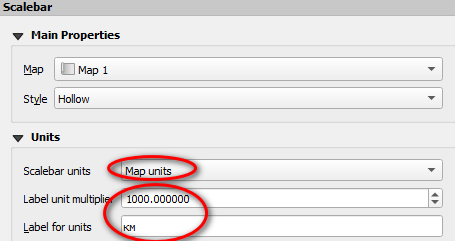

Спасибо за обсуждение. Решение с масштабной линейкой оказалось простое. Для пользовательских проекций нужно было выставить "единицы карты" со всеми вытекающими последствиями. Для стандартных проекций достаточно метры, км и т.д. Почему? Пока не знаю.
