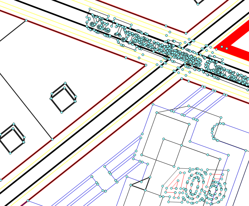

И даже слои сохраняет. Вот только объекты в экспортном DWG/DXF содержат чудовищное количество излишних узлов по сравнению с исходным CDR. Такие геометрии нельзя признать простыми, их необходимо как-то упрощать после импорта в ГИС.
А можно "извращаться" и получать упрощение автоматически при перегоне через PDF.
Не упрощать нельзя, объём избыточных данных огромен. Даже MapInfo на слабых машинах начинает тормозить на относительно небольших файлах.
Сравните:
- Прямой экспорт из CorelDRAW
- dwg.png (448.93 КБ) 8698 просмотров
- Экспорт через pstoedit
- dxf.png (315.27 КБ) 8698 просмотров
