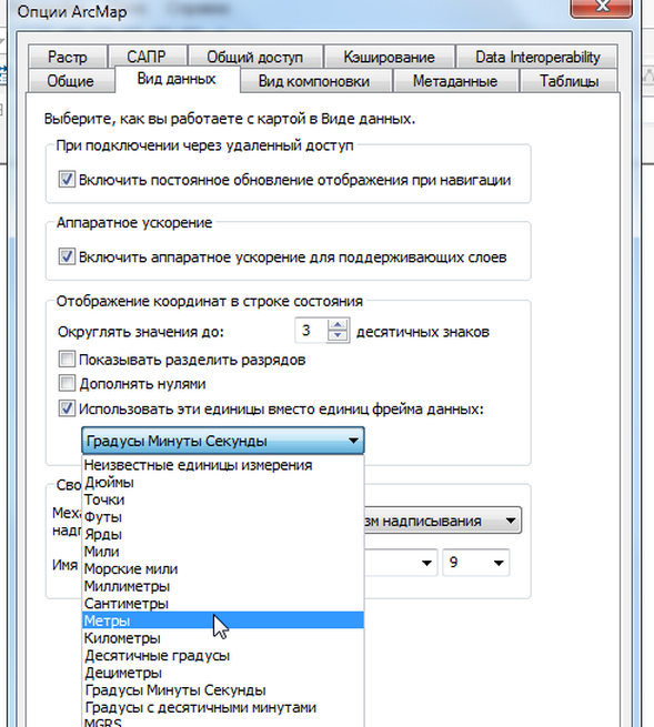

Сообщение tikhpetr » 17 окт 2021, 22:58
А если так?

tikhpetr писал(а):
17 окт 2021, 22:58
А если так?
Раньше пробовал ставить километры, сейчас по вашему совету поставил метры, не помогает.

Сообщение tikhpetr » 18 окт 2021, 13:27
Тогда так+ как на предыдущем скрине.
