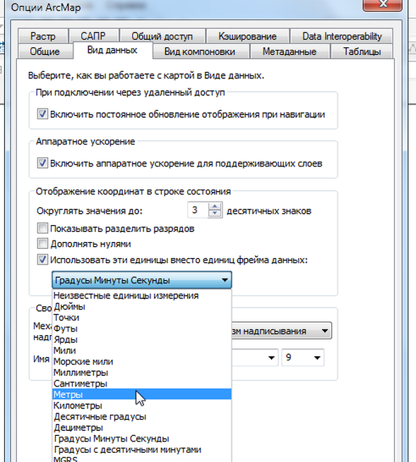

Сообщение tikhpetr » 17 окт 2021, 22:58
А если так?

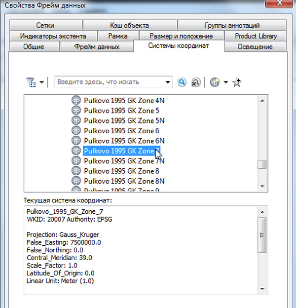

А насчет СК, Вам надо понять в пределах какой зоны Гаусса-Крюгера лежат Ваши ГМС. Если не очень понятно, то напишите координаты самой западной и самой восточной станции. Разберемся

tikhpetr писал(а):
17 окт 2021, 22:58
А если так?
Раньше пробовал ставить километры, сейчас по вашему совету поставил метры, не помогает.
Координаты самой западной метеостанции x=48,28; y=37,18.
Координаты самой восточной метеостанции x=49,22; y=39,58.
Все координаты в десятичных градусах.

Координаты геодезические, т.е., X- широта, Y- долгота. Так?

Совершенно верно. Просто Х и Y были указаны в тех. задании. Так и скопировал.

Сообщение tikhpetr » 18 окт 2021, 13:27
Тогда так+ как на предыдущем скрине.
