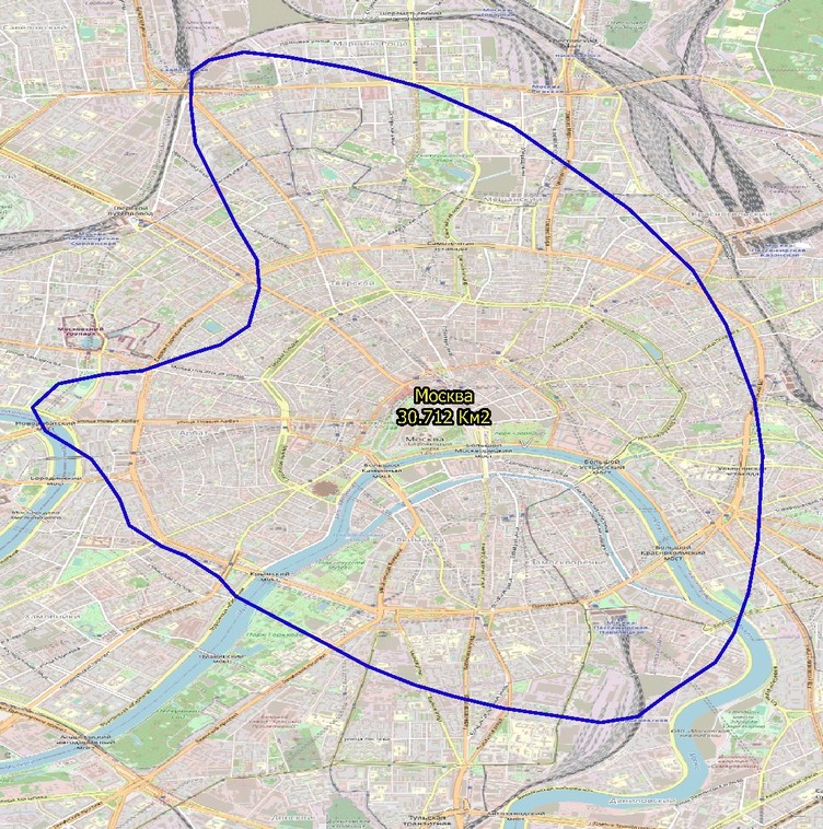

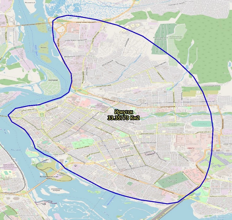

Здравствуйте!
Вопрос на засыпку, почему один и тот же полигон имеет разную площадь в зависимости от местоположения?
Полигон (примерный) г.Иркутска имеет площадь 33.35773 Км2, если его скопировать и наложить на г. Москва то площадь уже 30.71200 Км2 ?
Система координат слоя и проекта: EPSG:4326 - WGS 84 - Географическое положение
Эллипсоид: WGS 84 (EPSG:7030)
poly.zip
(2.36 КБ) 261 скачивание

Ivor писал(а): 16 окт 2021, 11:14Как понять - "скопировать и наложить на город Москва"?
Обычная операция, в QGis выделить полигон г. Иркутска - нажать на кнопку "Копировать объекты", потом сразу "Вставить объекты" выбрать вставленный объект и курсором перенести в "Москву" и там наложить.
Можно ничего не копировать, а взять полигон Иркутска и перенести в Москву и площадь поменяется.

Максим Дубинин писал(а): 16 окт 2021, 11:43у Иркутска и Мск разная широта, а площадь вы считаете на эллипсоиде
Площадь считаю функцией $area - площадь, вычисляемая с помощью этой функции, учитывает как параметры эллипсоида текущего проекта, так и параметры единицы площади.

trir писал(а): 16 окт 2021, 13:33если поменять проекцию на UTM - увидите, что у них разная геометрия
Интересно что ей меняет геометрию? Я просто сдвигаю полигон из Иркутска в Москву и он меняется может знаете почему так происходит?
